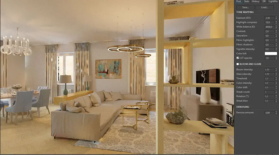

Друзья, подскажите, пожалуйста, в чем проблема?
При рендере стали появляться белые точки.
Освещение HDRi.
Верхняя картинка 100 пассов, нижняя 40.

Обычно , в таких случаях, начинаю с проверки альбедо, затем, если кадр из лайтмикса, смотрю множители, их значение не должно отличаться от единицы в десятки раз. Следующее, проверяю ИС у стекол, очень яркие ИС ,рядом со стеклом(или пересекающие стекло) дают такой эффект с точками. Ну и стараюсь не использовать самосветящиеся материалы большой площади. Как-то так.
Сообщений: 4740
хдрка тоже может шуметь если сильно накручена, на материале стекла в окнах отлючите преломление(thin), проверяйте альбедо как сказали, скорее всего какой то материал очень яркий рядом с ис

Скорее всего поможет кламп, понизить MaxRayIntensity скажем до 8-10 если не поможет ещё ниже.
Это где искать?
В моей ситуации это подойдёт? У меня большие пятна на шторах. Сейчас на них обычный камераматериал (без каких-либо настроек, то цвет задала).
И ещё засветы на углах.
Что это может быть? Только перешла на корону. Подскажите, плиз

Похоже на то, что в лайтмиксе большие коэффициенты выставлены. Лучше выставлять не более 3, а регулировать силой источника света
