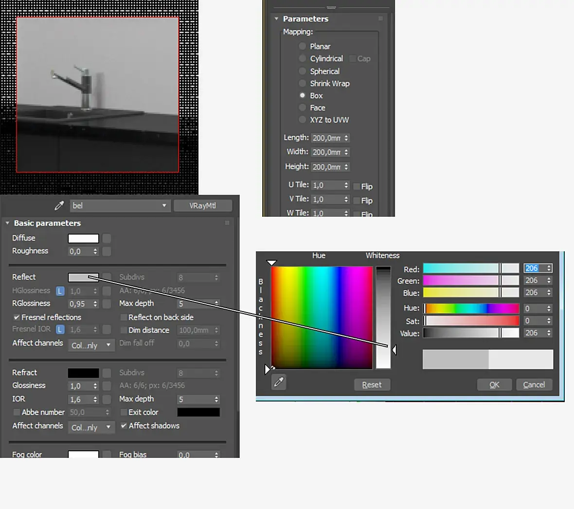

добрый день! подскажите пожалуйста новичку что не так. стеновая панель не отражает кран.
потому что у тебя иор по факту( не по цифре) примерно 1,3исправлено неправильно глосси увидел, но сути не меняет

все дело в том, что этот белый материал делался на основе верхнего красного и была заменена лишь текстура на белую. вообще не понятно почему так, красный все отражает ведь

все правильно темный будет отражать сильнее

как же его правильнее обмануть?)
Разлочьте  Frenel  и увеличьте значение

спасибо помогло!
