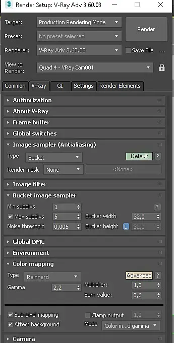

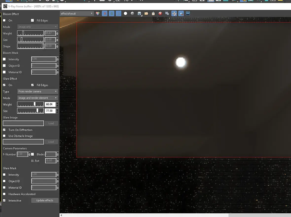

Сколько бы я не двигал ползунки, эти эффекты не появляются) В чем может быть проблема?

Включи интерактив.
В колормаппинге. На форуме много раз отвечали какой надо использовать.

Еще если threshold повышен, то ползунки могут ничего не менять.

Так а какой именно колор маппинг стоит? Рейнхард? А Кроп Аутпут не стоит галка?

Может во фрейм-буфере стоит режим "Рендер Элемент Онли"?

glare меня больше интересует
нашел! бёрн вялъю должен быть 1,0
