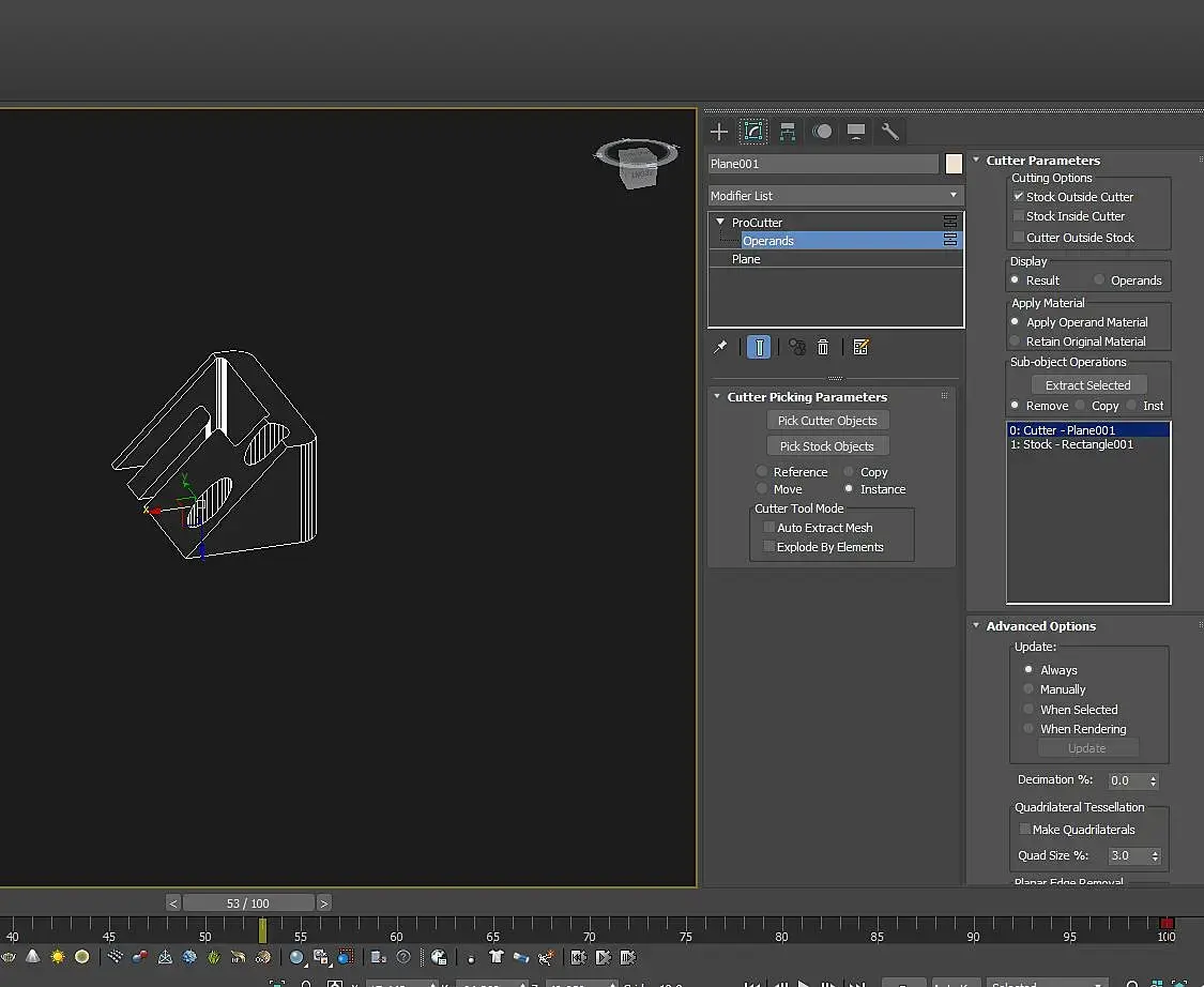

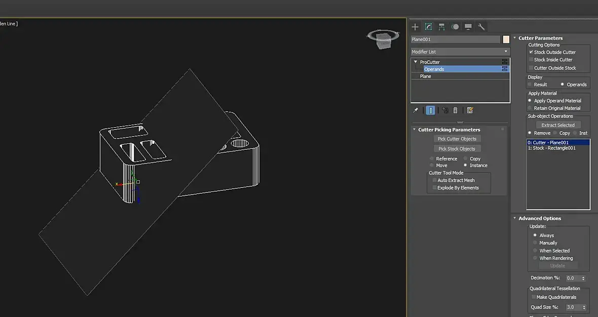

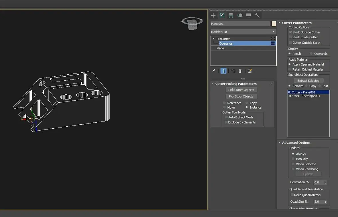

Цитата Alex Bond:
Это ж не твердотельное моделирование, после этого самого среза, его нужно тут же чем-то затыкать, чтоб было как на видео.
Используйте ProCutter. Специально для этих целей сделан. В качестве операнда Cutter - используйте плейн и анимируйте операнд.
Только сплайн я рисовал в максе. Импортированные сплайны нужно подготавливать как я писал выше. Тогда всё будет работать.
Цитата AMD_shnik:
да все собственно просто https://youtu.be/ITOR2ZDFLQo
Это не будет работать на сложных формах.
А чем он особо от булеана отличается?

Цитата dontpiter:
 Да, попробовал - на сложной не работает. если кол-во точек на внутренней и внешней гранях не совпадает. если одинаковое - то можно.
Про ProCutter - не знал, спасибо. А чем он от булеана отличается. вроде так же режет. только что более наглядно - видно что чем режется...
