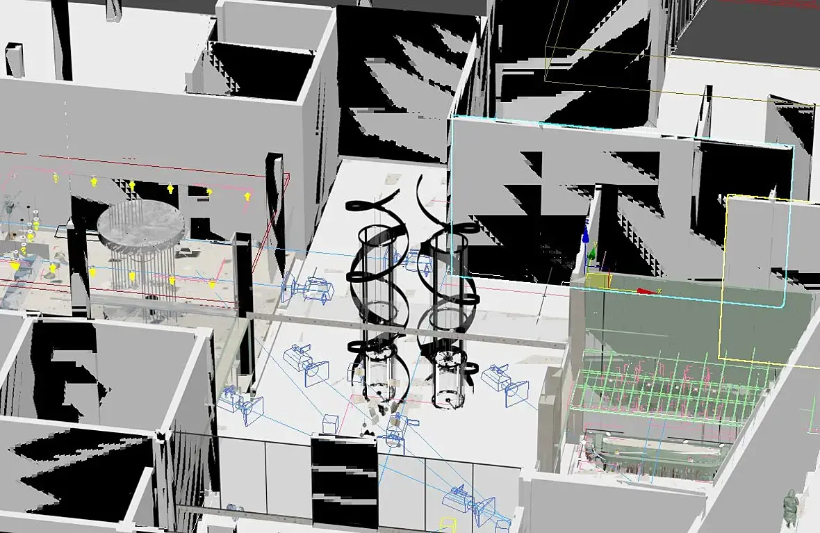

Добрый день. Подскажите, в чем может быть проблема. При повороте в цене объекты чернеют.
На сайте c 26.05.2018
Сообщений: 330
Ashgabat
видюха может
На сайте c 22.04.2017
Сообщений: 961
Переимпортите стены...
На сайте c 16.12.2012
Сообщений: 212
если это не глюк, то возможно размеры сцены некорректные: измерьте  высоту стен плейном или боксиком, если странные размеры то нужно изменить единицы измерения в  Units setup
Сообщений: 17135
включить Viewport Clipping и нижний правый слайдер на миллиметр вверх поднять
Это постоянно, когда в миллиметрах работаешь с чем-то больше одной комнаты.
На сайте c 03.08.2017
Сообщений: 351
Включите клиппипнг во вьпорте и чуть поднимите нижний ползунок
Сообщений: 4461
при смене проекций этот ползунок все время вниз убегает
