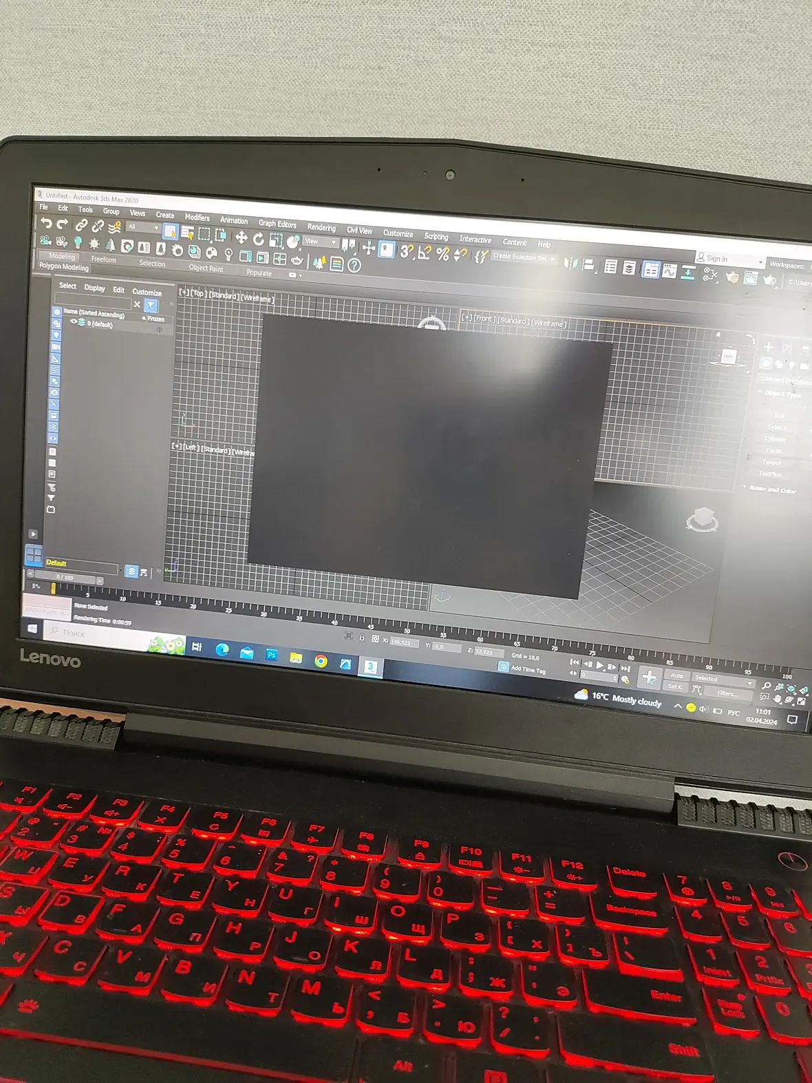

Добрый день! подскажите пожалуйста,при открытии 3дмакс 2020  программа прогружается  черным квадратом ,и его невозможно убрать ,что можно сделать

Здравствуйте, такая же проблема, как убрать квадрат?

Добрый день! Решение есть, как убрать «квадрат Малевича»?
Временное решение которое я использую — нажимаю на него и затем ALT+F4
Но хотелось бы проблему устранить на корню)

1. Нажимаете на квадрат мышкой
2. Нажимаете ALT+SPACE
3. Стрелками клавиатуры утаскиваете окно километра за два с глаз долой.
4. Нажимаете Enter
5. В случае повтора после перезапуска выполняете тоже самое.
