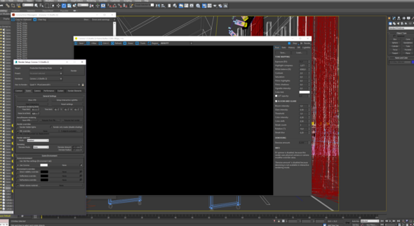

Всем доброго утра! Тоже столкнулся с проблемой черного экрана в короне, причем рендер сначала запускается и всё нормально рендерится проходит от 2 до примерно 20 пасов и внезапно черный экран в окошке рендера. Disabled поставил, color tint проверил, переустановка винды,макса,короны - не помогли. После переустановки прошло около 20 пассов, а так было 2-3 и всё. В интерактиве точно такая же ситуация, запускается и рендерит и всё пропадает и снова черный экран. При рендере нагрузка на проц не падает, комп вроде как исправен(зависаний,синих экранов, вылетов и прочего НЕТ). Может кто-то сталкивался с такой проблемой, подскажите. Попробовал в пустую сцену перенести и заново поставить свет - результат тот же. Если открыть старый проект, который делал месяц назад - год-два назад - точно так же черное окошко на рендере...

я сегодня выяснил, что при отключении эффекта Bloom and Glare - картинка появляется, а если снова включить - опять чернота, но из-за чего это и почему после переустановки системы не проходит - не понимаю.

Вот и у меня теперь эта проблема с черным экраном, отображение включается, только если отключаю BLOOM AND GLARE. Остальное не помогает. Как теперь работать?(

Такая же тема. Раньше вообще проблем не было. Нормально делал проекты. А как пройдут несколько пассов, так сразу черный экран.
И да, по отключению Bloom And Glare, Снова нормально. Но хочется иметь эффект от свечении.
Что же реально поможет в этом случае? Ни переустановка софта, ни перезагрузка всего не помогло.

Ребят, доброго времени суток, помогите, пожалуйста, в 3d max новичок... при рендере появляется черный экран - начинает рендерится изображение: parsing scene затем preparing geometry, computing sec.GI (на данном этапе начинает проявляться картинка), как только данный этап заканчивается - появляется черный экран... Все настройки, что были предложены выше проверила, все норм. До этого данную сцену рендерила все было хорошо. Пробую другие сцены рендерить тоже все ок.
