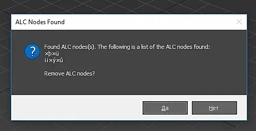

Спасибо большое, помогло!  У меня в Максе обнаружен только ALC. Странно то что, работала на ноуте(2016 макс) все было в порядке. Пару недель назад переставила Windows 7 на стационарном компе, поставила 2016 макс и появилась эта проблема, начала в новой сцене-все новое, ничего не скачивала и не добавляла, откуда взялась эта зараза?

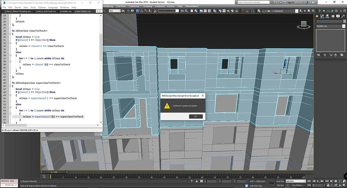

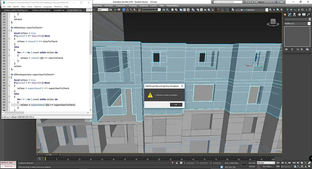

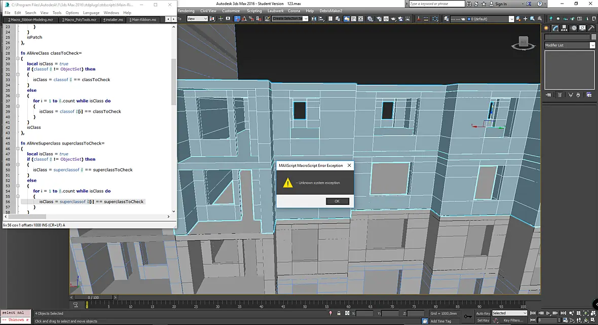

При копировании этажа с перекрытием несколько раз, вылетает ошибка
Раньше при работе такого не было. Стены поднимал из чертежа автокада. Как исправить?
На сайте c 24.10.2017
Сообщений: 30
Цитата MastaMan:
Сделайте BoxTrick, DetachTrick, Snapshot, Reset XForm. Если не знаете как, воспользуйтесь Stock Model Fixer скриптом. А по хорошему, стены нужно обстукать сплайном заново, что бы избежать багов.
Насчет BoxTrick, DetachTrick, Snapshot, Reset XForm попробую. А вот стены уже чертил заново в максе, ошибка не уходила
Спасибо большое) Вроде бы помогло

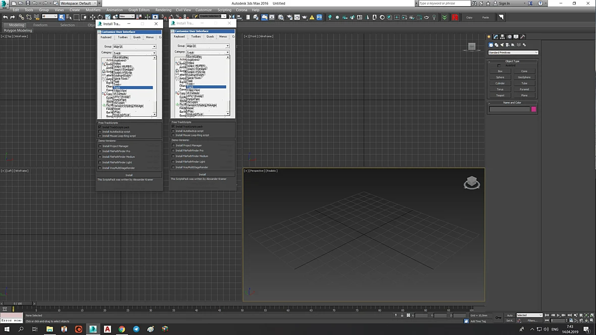

 Ребят доброго времени суток, не знал куда обратиться, у меня после переустановки винды, при запуске 3дсмакс появляется авто запуском вот это вот trackscripts панель, это скорее всего после добавления плагина sweep profile, как можно ее отключить что бы не вылезла при запуске?

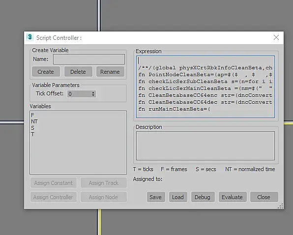

Привет,что-то не так с моим 3d max 2016,не могу понять что случилось с ним. Помогите разобраться smiley-sad.gif

Уважаемая Sanfoura, я проверила по вашему описанию и у меня выдал "тру", короче заражен мой макс, чем и когда не знаю. И как почистить его тоже не поняла. Кто нибудь может чайнику объяснить как быть?Моя проблема заключается в том что, перестала работать команда ктрл+з. Вернее возвращает действие всего на 1 шаг! и ни шагу более!.... smiley-nea.gif
Сообщений: 7118
pinkypie088
скипты положить сюда C:\Program Files\Autodesk\3ds Max [version]\scripts\startup
открыть макс. согласиться с предупреждениями, удалить чего попросит. закрыть макс. на второй запуск не должно ничего выскакивать.
если будете открывать сцену зараженную - оно будет предлагать почистить. просто сохраните ее потом.

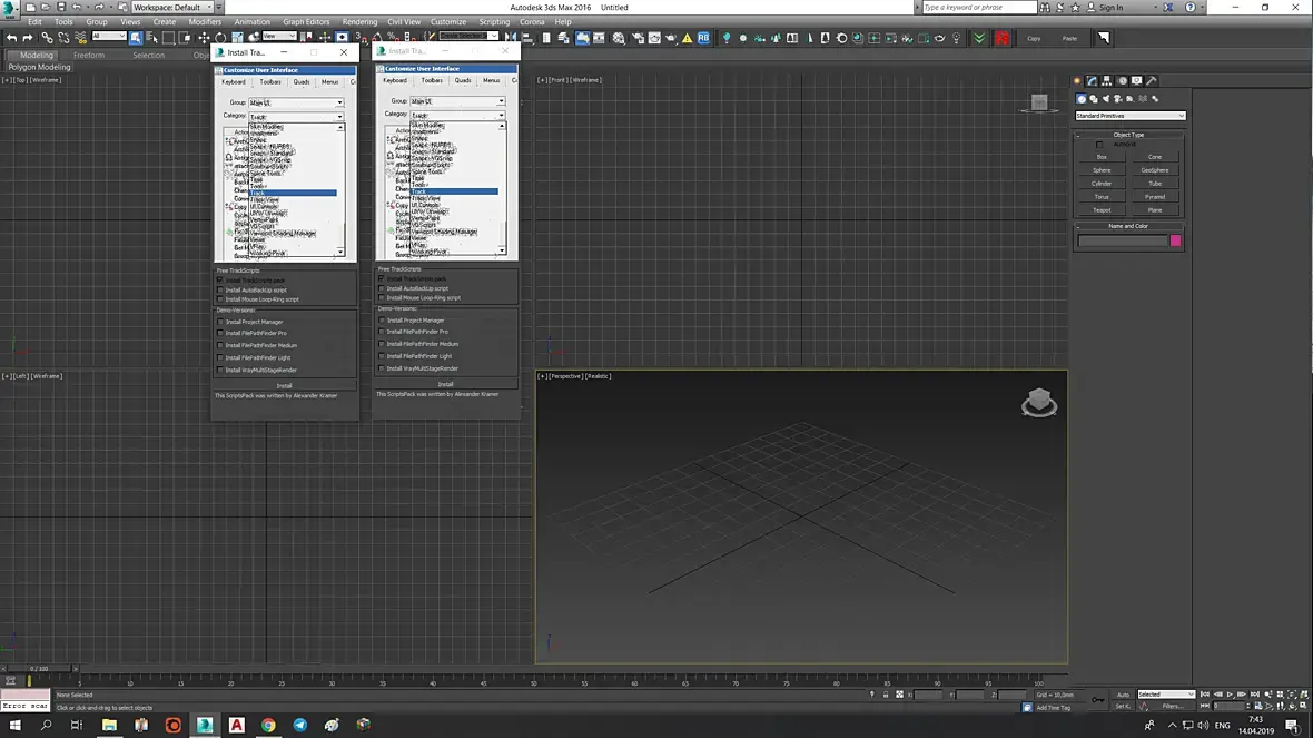

На сайте c 05.10.2012
Подскажите как установить на несколько версий Макса а то ставиться на последнюю только ?
(Autodesk3dsMaxSecurityTools64-1.0.1-31)
или если обсуждалось скиньте ссылку спасибо.
