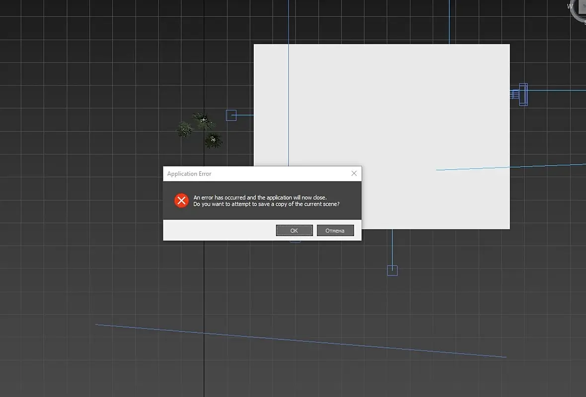

Добрый день. Помогите,пожалуйста, очень достала одна проблема,невозможно работать!!!!!!При merge модели в сцену появляется одна и та же таблица и все мгновенно зависает. При чем если открыть сцену заново, то во второй раз та же модель уже может добавиться без проблем. Но если после этого вставлять другую,то происходит то же самое,зависает. Раньше думала,что это связано с переходом на другую версию макса,но проблема та же повторяется. Что делать? Раньше работала в пробной версии 18, потом поставила 20 и понеслась..

Тому может быть множество причин. Искать их ни у кого желания и времени не будет. Может модель корявая вам попалась, может оперативной памяти мало, может модель тяжелая, может в сцене мусор и т.п. и т.д.

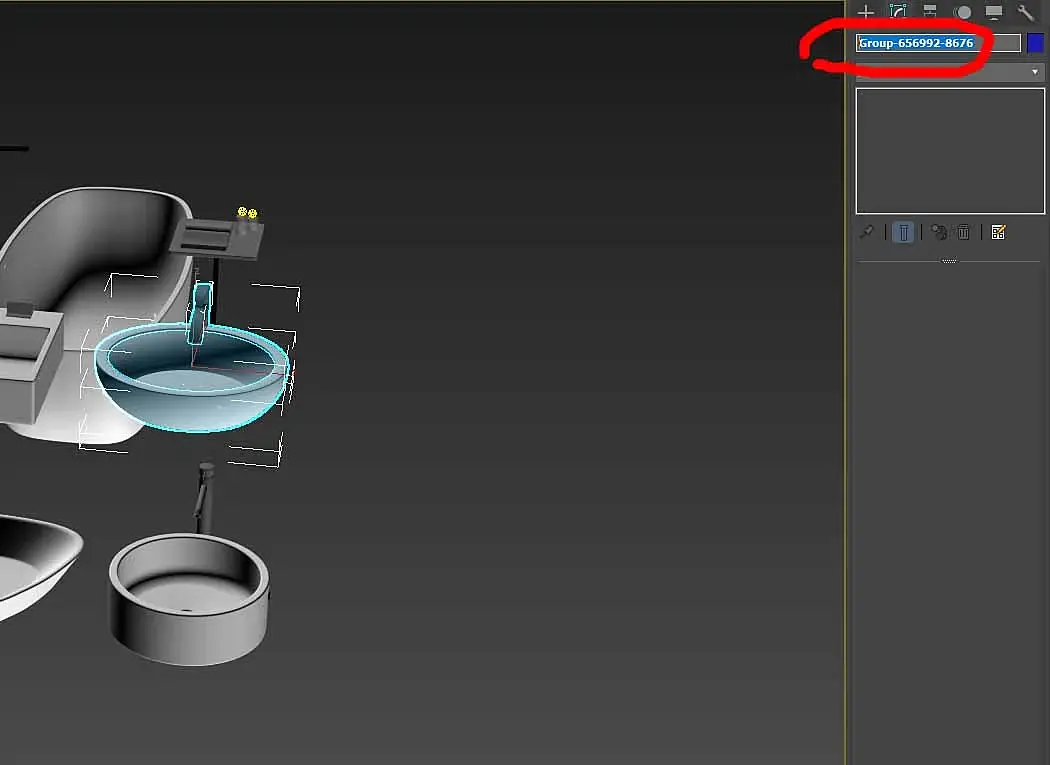

Я вам советую сделать следующее, открыть сначала ту модель, которую собираетесь применить в другом месте.
Например вот у меня модельки, выделяем нужную, смотрим как она называется (обведено красным) пересохраняем или просто закрываем этот файл. Далее открываем сцену в которую надо закинуть модель. Идем сюда :

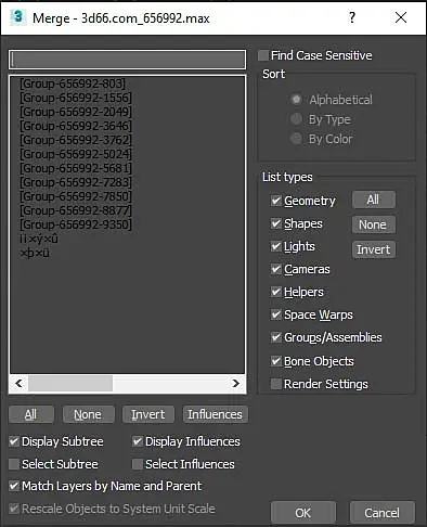

Находим файл который мы собираемся мерджить. Выбираем его и видим типа такого списка:
Видите непонятные каракули напоминающие слово из трех буков. Это вирус тридэшный. Может и из-за него тормозить для этого мы делаем следующее:
Ищем в списке нужное нам имя модельки. Ну или если моделька вообще одна, или вам нужно все что есть в 3д файле то выбираете в списке все, кроме непонятных иероглифов, затем я бы рекомендовал убрать галочки с Lights, Cameras, Helpers и прочего чего я не отметил. Некоторые не переводят в Mesh сплайны, поэтому можно оставить галочку Shapes.
В общем данный способ позволит вам убрать все лишнее с применяемой модели. Потому как множество скачиваемых моделей содержат в себе глюки от неаккуратных моделлеров, кучи лишних камер, освещения, и прочего омна )
