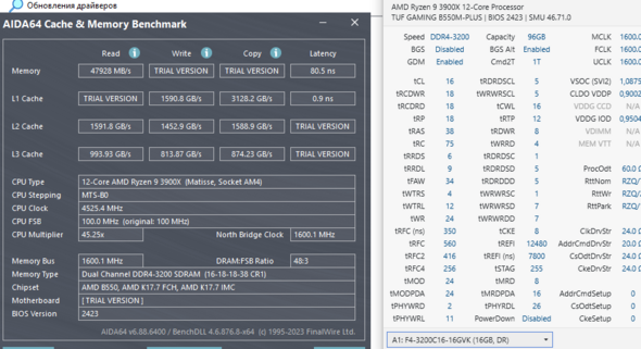

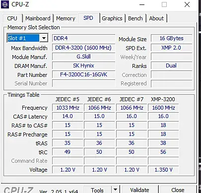

Память 2*32 и 2*16  G.Skill DDR4 3200MHz Ripjaws V

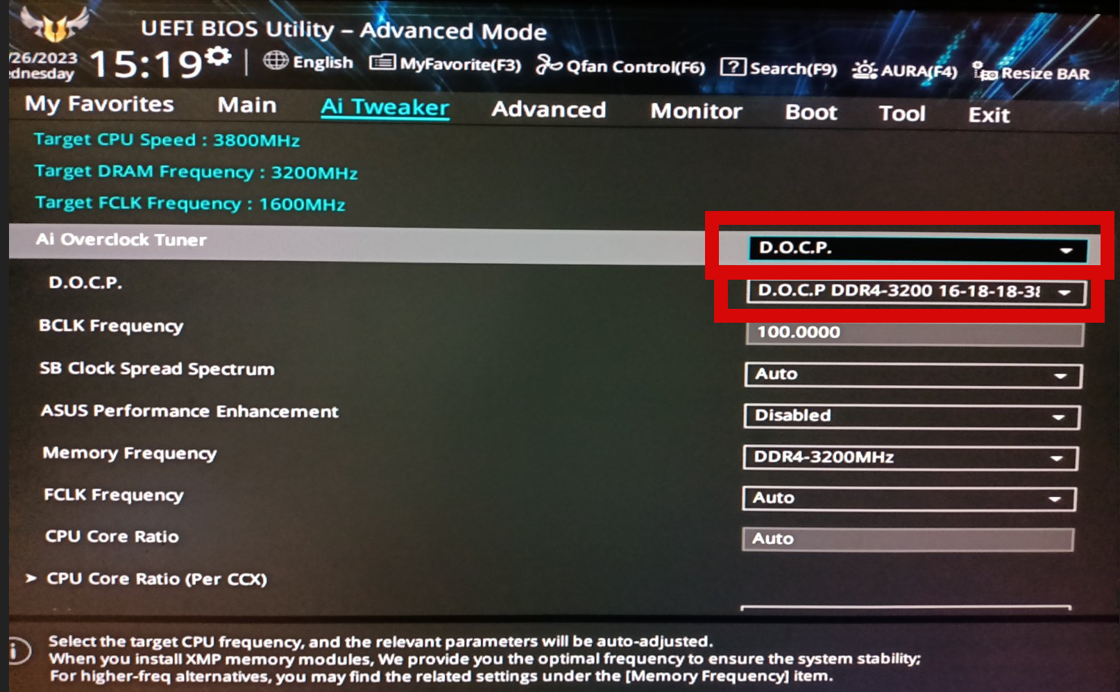

Вроде бы включил XMP (красным) но частоты показывает такие?
Это норм? Или что я упускаю... может где что включить/выключить нужно?

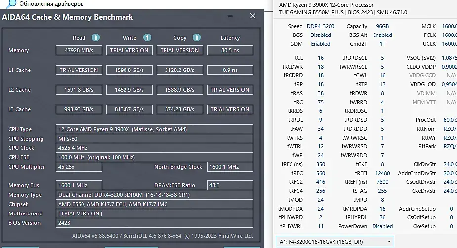

Смотрите через ZenTimings, там все будет показано. https://zentimings.protonrom.com/
Вы вообще смотрите в разделе SPD, и непонятно что вас смущает.
Вроде все сходится. Двуранги на Хьюниксах и с схожими XMP, жаль что с разными JEDEC-ами, но в теории все ок должно быть. Главное что бы tRFC плата не задирала выше 350ns, и tFAW формула адекватная была. В общем то прост можете прогнать AIDA64 Cache Mem Benchmark и там глянуть чё выдает память. Если чёт типа 45-47гб ПСП и 75ns Latency то норм как для ненастроенного XMP. Если хуже, то уже выборочно смотреть по вторичкам где косяк. Но нынче свежие биосы вроде как не лажают жёстко с 3200-ХМП.

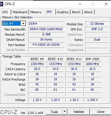

Да как раз цифры и смущали - в биосе, и на скринах цпуЗ, где ДЖИДЕК
Есть смысл ее еще как-то настраивать или память начала влиять на скорость рендера  только с Зен4?
Латенси побольше только
биос 21го года
Спасибо :)

Ну все не так уж и плохо как могло бы быть.
Что можно попробовать, на мой взгляд :
tRDRDSCL / tWRWRSCL вместо 5 / 5 попробовать 4 / 4
По формуле tFAW, ожидаемо - каша.
Я бы попробовал что то легкое :
tRRDS 6 / tRRDL 6 / tFAW 24 / tWR 16
Ну еще tRC высоковат :
tRP + tRAS  + 0-4 = tRC
Получается я бы tRC попробовал бы 18+38+4 = 60 вместо 75.
DRAM вольтаж я бы чутка накинул с запасом, например вместо 1.35V поставил бы 1.36-1.37V.
Ну это так. Чисто на быструю руку подкрутить и без жести.
Разумеется комп может не включиться, если сразу все вбить вместе то не сразу и поймете что не дает запуск. Так что я бы по очереди вбивал бы группами (сначала DRAM вольтаж, потом tRDRDSCL + tWRWRSCL, потом tFAW формулу, tWR можно отдельно попробовать, потом в конце tRC). Чуть что прост сбросите биос CMOS перемычкой (ну или после 5 неудачных попыток запуска он сам сбросит). Но даже если все сработает (что в общем то неудивительно будет, так как значения легкие) то все равно надо будет прогнать на ошибки TM5 + 1usmus_v3 какой нить . Займет это часа полтора. Если ошибок не будет и все значения подойдут, повторить Аида тест, должно стать лучше. Так бы и оставил.
Можно конечно еще начать tRFC по таблице спускать до 290-300ns, ну это уже совсем крохи выдавливать - https://i.imgur.com/XkayTae.png  думаю ниже 310ns не пойдет. То есть при 3200Mhz и 310ns это получается tRFC - 496 вместо 560 нынешних. К тому же надо понимать что щупая порог tRFC материнка влетает в самый жесткий ступор из всех возможных когда вы нащупали порог стабильности. Порой настолько что комп может не восстановиться и после 5 неудачных попыток запуска, так что при подборе tRFC в 99% случаев придется либо батарейку выдергивать с платы либо CMOS перемычку монеткой-отверткой тыкать. В общем то ничего необычного при настройке памяти, дело обыденное smiley-sad.gif

За редкими исключениями чем свежее биос тем лучше плата понимает как тренить тайминги в Авторежиме. Т.е в большинстве случаев комп получше подкручивает память с новыми биосами... Но, изредка бывает и наоборот ))

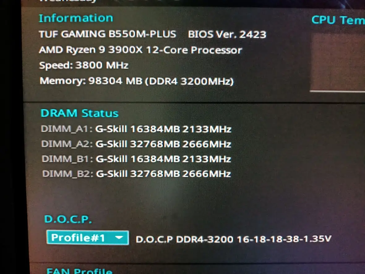

Ну так и что вы поделаете с этим. Старые плашки прост LowBin под 2133 JEDEC, а новые под 2666 JEDEC. Т.е 16гб плашки более старые и с более унылым бином. Че поделать тут... У вас и так неплохое сочетание что бы они жили вместе. На вашем месте я был бы доволен ))
