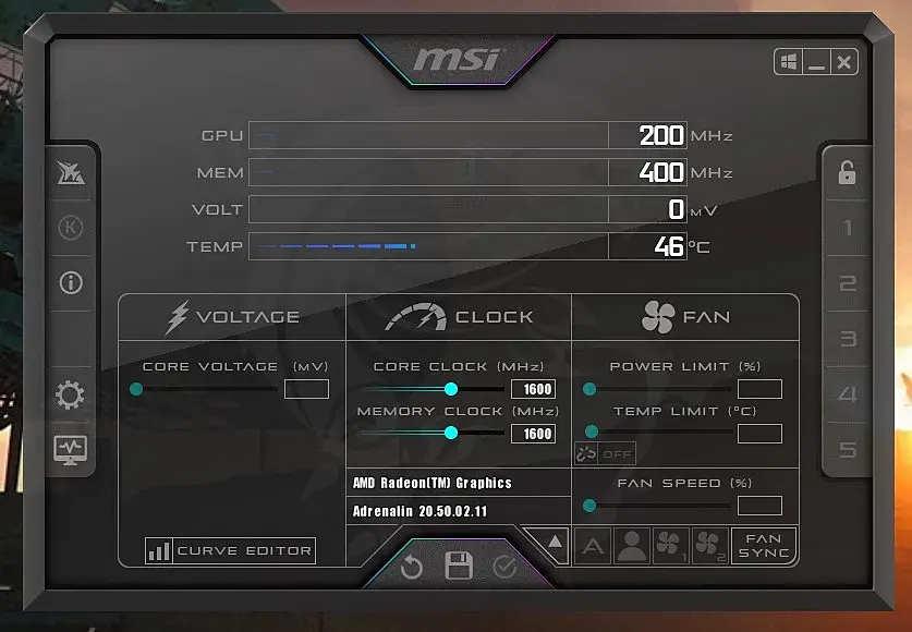

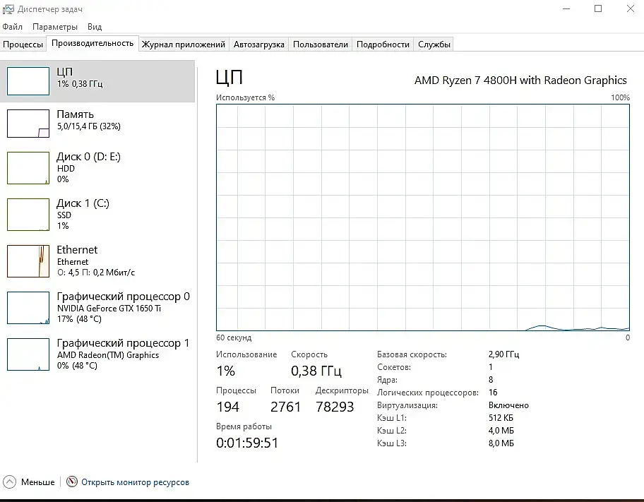

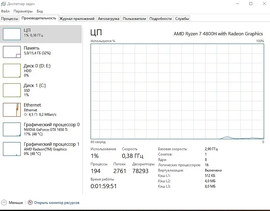

Всем привет. Начал тормозить комп. Вентиляторы не разгоняются. В диспетчере задач и afterburner'е изменились показатели. В чем причина? Поможет ли переустановка винды или сразу в ремонт тащить?
На сайте c 10.11.2013
Сообщений: 1224
200mhz потолок? А что с температурами? Может с множетелем шины игрались? Скинь батарейку на материнке и сбрось биос

Вообще ничего не трогал. Само резко затормозило

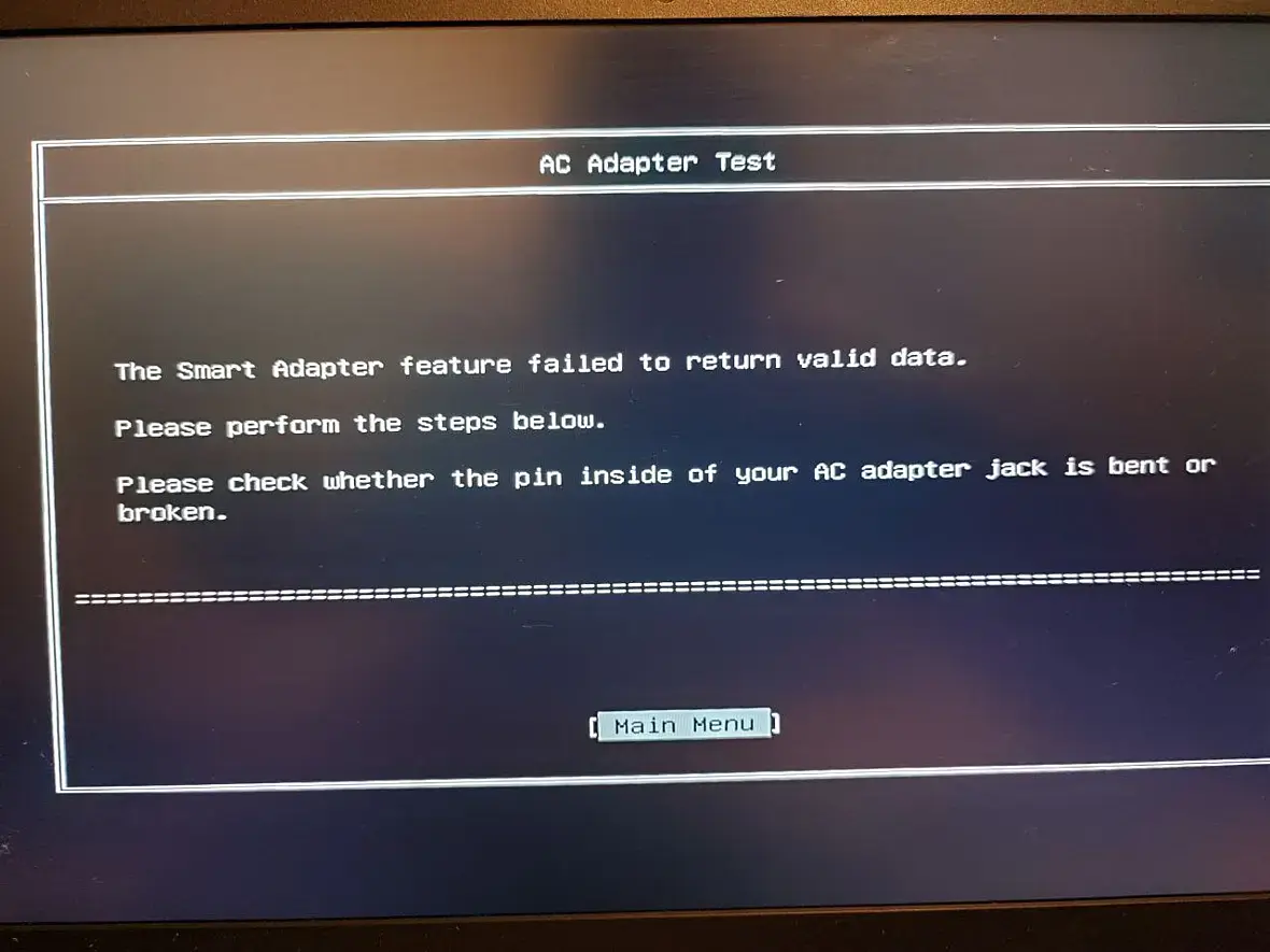

Может что с блоком питания

Вот такая фигня еще. С питанием что-то?

Проблема с блоком питания. Спасибо radli89. Завтра пойду покупать

Да. Получается блок отсоединяю и проц разгоняется, вставляю - глохнет
