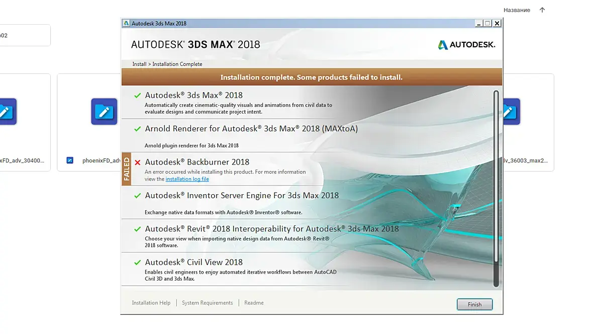

подскажите пожалуйста , у меня сетевой рендер стоит на 2017 максе , а этот файл вроде бы нужен для сетевого рендера . Если его не установить в 2018 максе , то сетевого рендера не будет в нем? и почему не могу установить кто знает подскажите
На сайте c 16.09.2007
Сообщений: 239
ну так открой лог да посмотри (installation log file)
