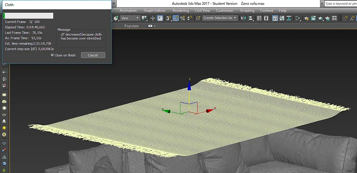

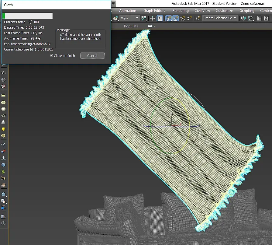

Здравствуйте.

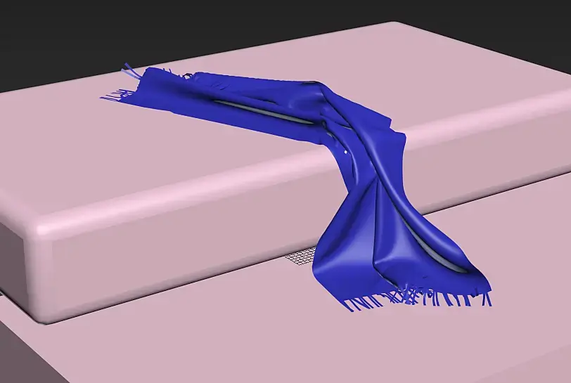

Моделирую плед по этому уроку .
Реф:
Драйвер:

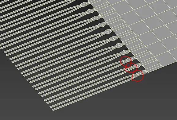

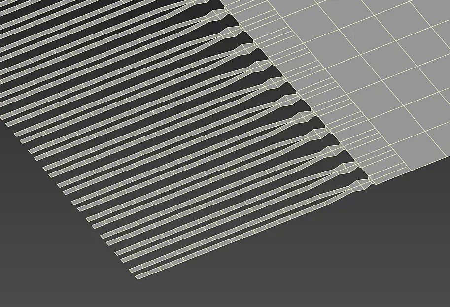

вот такая бахрома:
Время на симуляцию от 65 с/кадр и с каждым кадром время увеличивается. Общее время приблизительно 3 часа.
Что я делаю не так? Как сократить это время?

Без бахромы плэйн с таким же количеством полигонов посчитается гораздо быстрее, думаю. А вообще 3 часа - не сильно долго. Это на сколько кадров?

Да быстрее. Я понимаю что бахрома грузит симуляцию. 100 кадров поставил.
Ну да, особенно когда после этих трёх часов результат тебя не устроит.

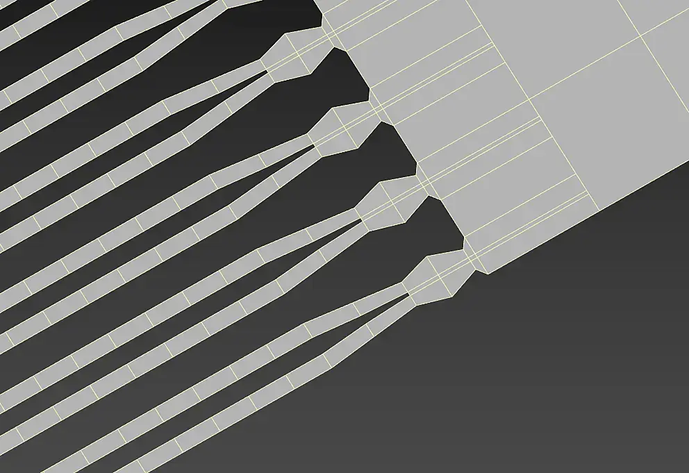

Уверен, что дело именно в бахроме. К тому же сейчас вполглаза глянул урок - там бахрома проще. Просто мне кажется, что вот это раздвоение на бахроме, формирующее острый угол - не по душе оно клоту.

Mirfen, вполне может быть в этом проблема. Но как тогда сделать такую бахрому как на рефе? Впихнуть ещё один ринг полигонов в это разветвление?
Ладно, сейчас попробую. и отпишу.

Чего вы ерунду то городите, 3 часа нормально. Действительно, на фига тогда cloth, если я вертексы потягаю быстрее. Там симуляция должна идти максимум пару минут. И почему нельзя сделать плед отдельно бахрому отдельно?

yuraolar, да и вместе нормально считается. Вот бросил плед за 20-30 сек симуляции. Подозреваю что дело в вашей геометрии.
У меня такая на скорую руку.

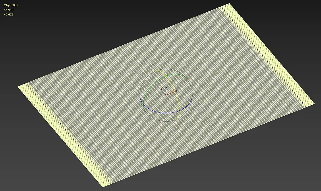

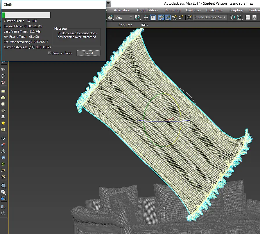

Сколько у вас полигонов? Посмотрите у меня на 2-м скриншоте видно количество.
если хотите, могу скинуть файл.

Не много конечно. Я же для примера. 12 тыс приблизительно

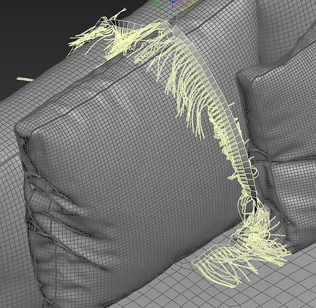

Одна бахрома упала за 8 минут:
