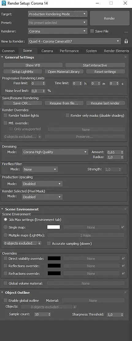

Corona 14 зачем все попереименовывали?
Сообщений: 4239
Цитата freezemaximus:
Теперь бы ещё понять, как перенести всё остальное из старой сцены в новую. Материал эдитор, батч рендер и т.п., т.е. всё, что было настроено в самой сцене.
Тут уже, необходимо будет повозиться и настроить все заново.
