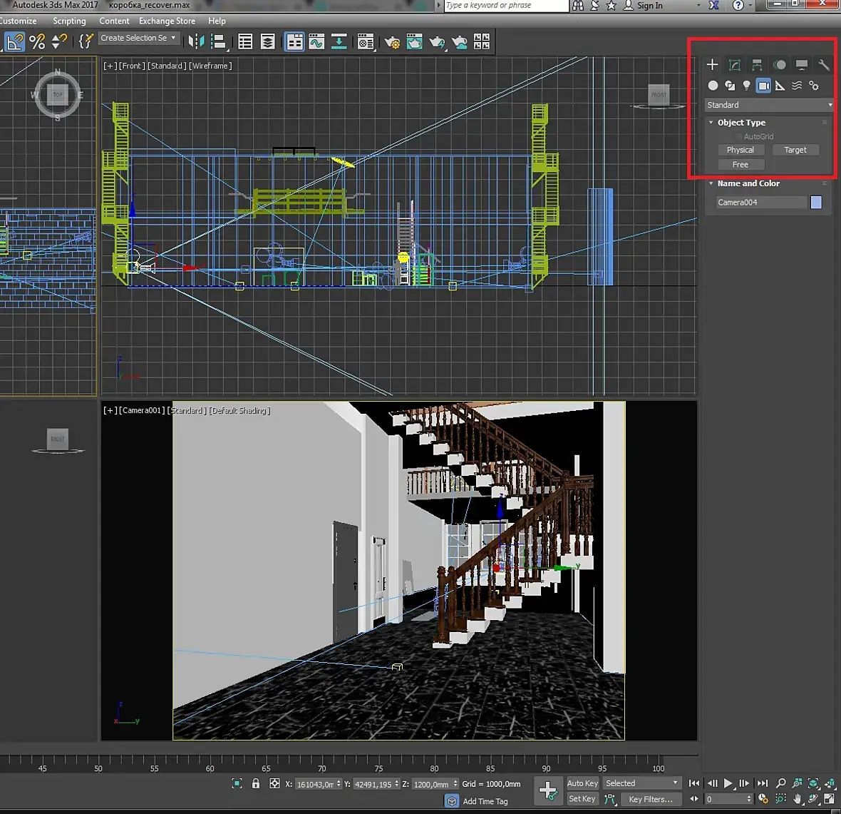

По-моему, Corona camera появилась только в версии 1.7.2, может быть
Цитата vlada_design:
Цитата Mirfen:
chepkajura, есть. В категории "standart" - "CoronaCam"
просветите, не могу найти(((
По-моему, Corona camera появилась только в версии 1.7.2, может быть у Вас версия короны младше.

Подскажите какую камеру лучше использовать в 3D max 2018 c 2-й короной ? corona camera или target, настройки у них отличаются. Спасибо
На сайте c 28.02.2013
Сообщений: 41
Молдова/ Кишинёв
physical camera
