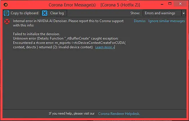

При интерактивном рендеринге выдает ошибку Nvidia Denoiser в логе:
Failed to initialize the denoiser.Unknown error (Details: Function "_rtBufferCreate" caught exception: Encountered a rtcore error: m_exports->rtcDeviceContextCreateForCUDA( context, devctx ) returned (2): Invalid device context)
Кто сталкивался с таким и как лечить?Видеокарта: GT 740M
кто-то знает решение? такая же ошибка
Какая видеокарта у Вас?

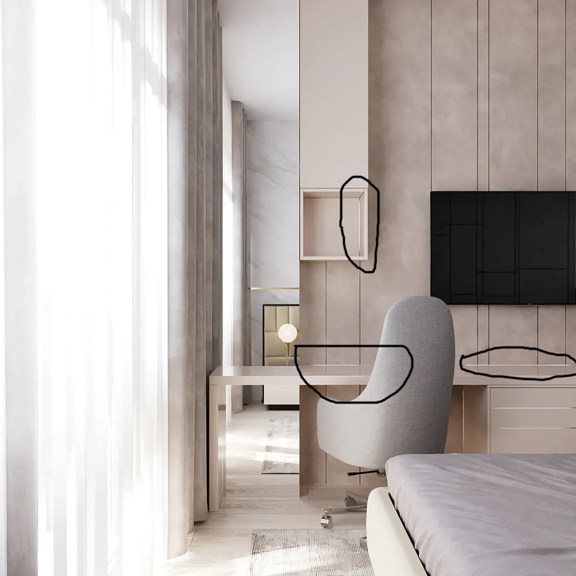

Всем привет! Подскажите пожалуйста как избавиться от подобных засветов. На стадии denoising  при завершении рендера они проявляются. Все стены имеют свою толщину и замкнуты. Max 2022 , Corona render 6.2

А сцена находится в центре координат?
Хотите сказать, что без денойза этого нет? Попробуйте поменять алгоритм денойза на другой и посмотреть что будет. Если дело в денойзе - может дать больше пассов? Но мне думается, дело не в нем. Материал проверьте еще на всякий случай, я так вижу, что проблема только на объектах с одним и тем же материалом
А это точно денойз виноват? Мне так больше кажется что это от низкого показателя UHD Cache. Поставь первичный и вторичный движки на Path Tracer и провеь. Если повторится - то да, денойзер.
Да
