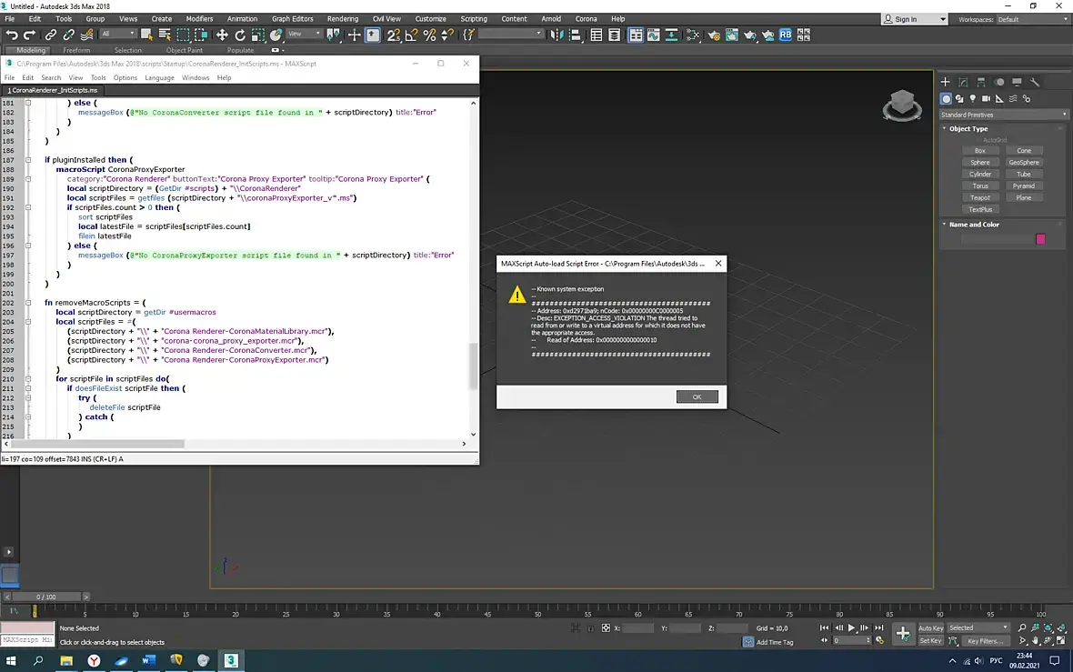

Здравствуйте.
Помогите пожалуйста убрать ошибку:
После переустановки винды, поставили макс 18, корону 5.2 и при открытии макса всегда вот такая ошибка.
Чего-то не хватает в папке стартап?
