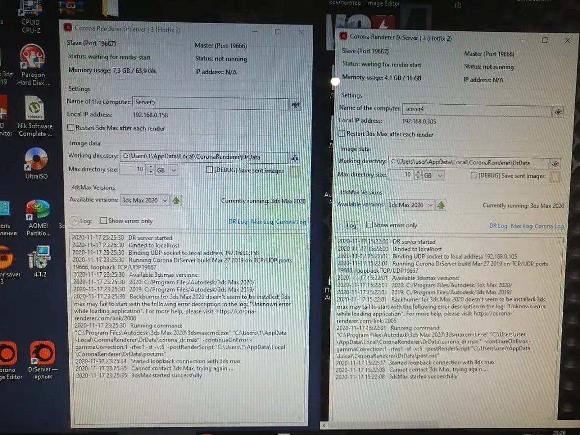

братиш вот глянь. Слева нода которая работает, справа которая нет. Вот в чем разница?
