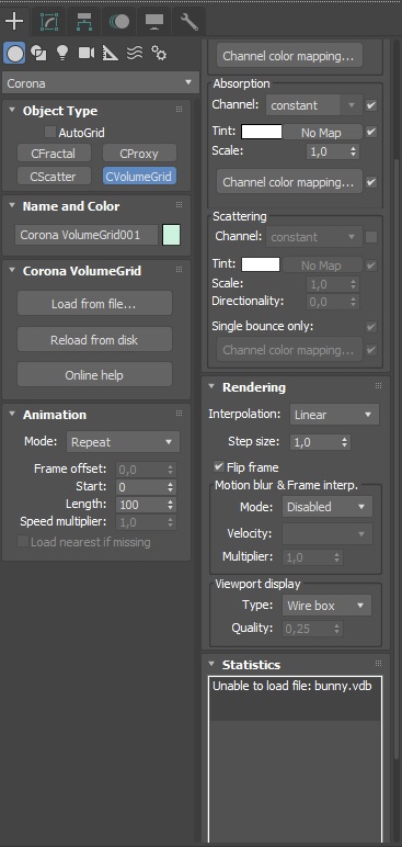

Здравствуйте! Такая проблема - при использовании Corona volume grid и загрузке vdb файла в окне статистики написано unable to load file, и соответственно ничего не работает. Использую 3ds max 2020 и corona 6.2. Причем на одном компе такой проблемы не возникало, а на втором ничего не помогает - ни установка разных версий макса и рендера, ни переустановка винды. В чем может быть дело? Заранее спасибо.

Здравствуйте! Не знаю, будет ли ответ для вас актуальным, но я столкнулась с такой же проблемой. Папка, из которой я подгружала .VDB файл, была названа кириллицей. Переименовала папку на латинице, и все заработало.
