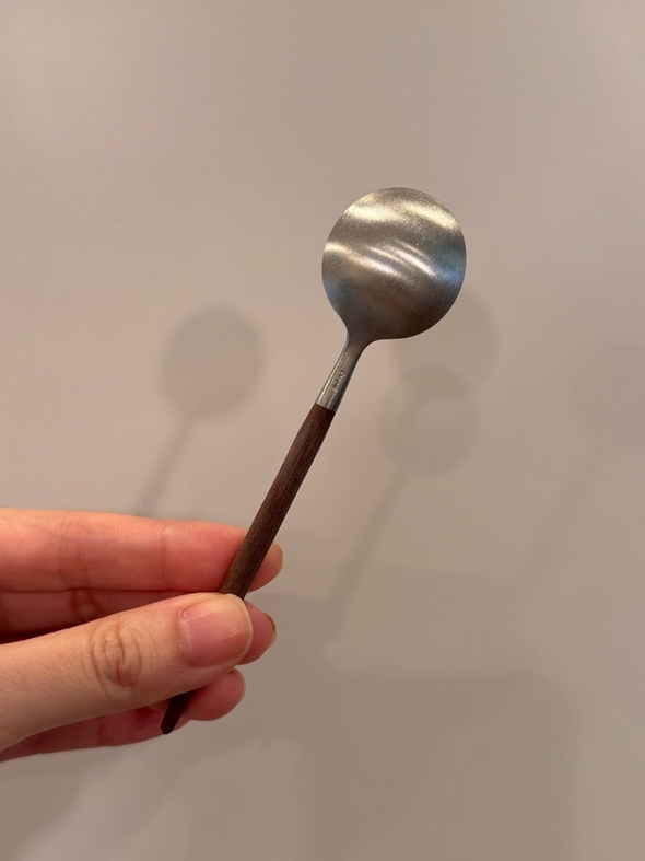

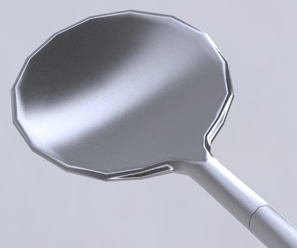

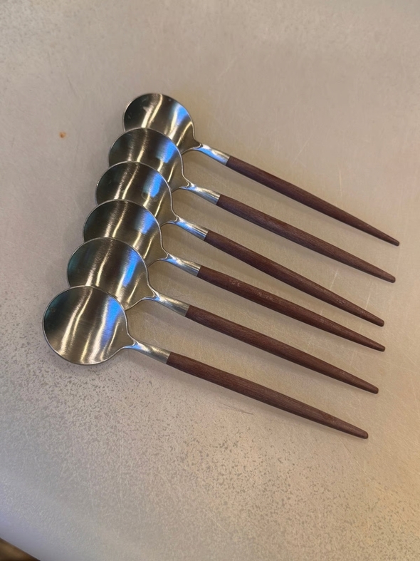

Здравствуйте. Цель - достигнуть такого же эффекта анизотропии, как на референсе:

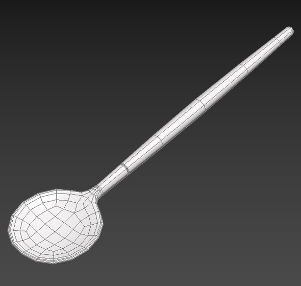

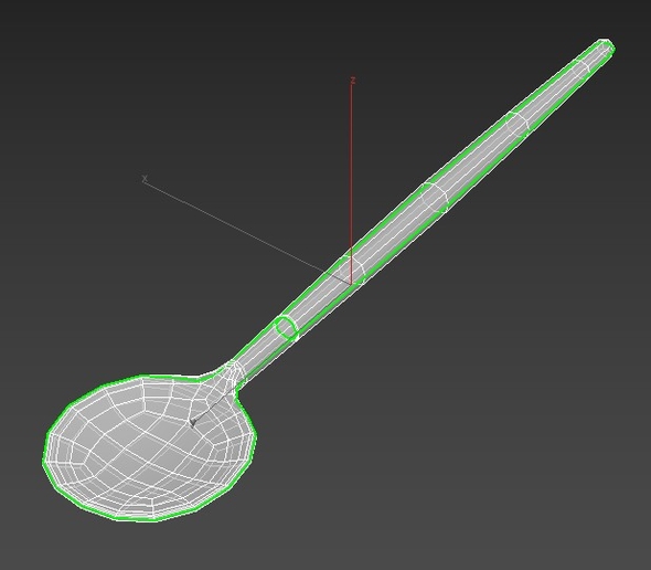

Сделал модель мидполи для средних и дальних планов:

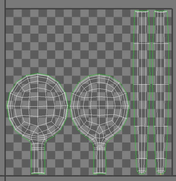

Развёртка:

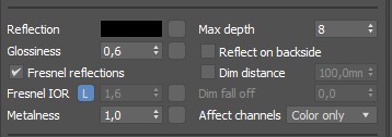

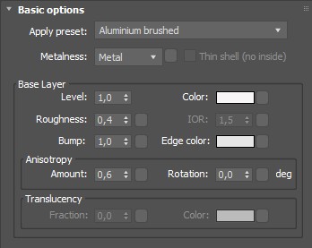

Назначаю CoronaPhisicalMtl c пресетом потёртого алюминия:

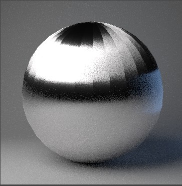

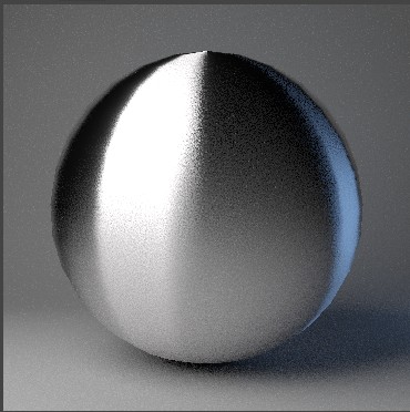

По-умолчанию блик становится радиальным. Это не устраивает:
и какое-то искажение блика на верхней продольной грани (не суть, просто для понимания, что уже на этом этапе материал отрабатывает некорректно):

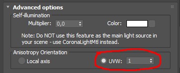

Переключаю локальные координаты на координаты развёртки:

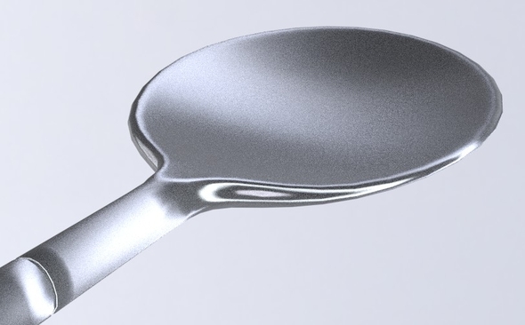

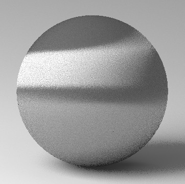

И уже на превьюшке материала появляется артефакт в виде лесенки:
Это насторожило, но результат уже показался похожим на правду:

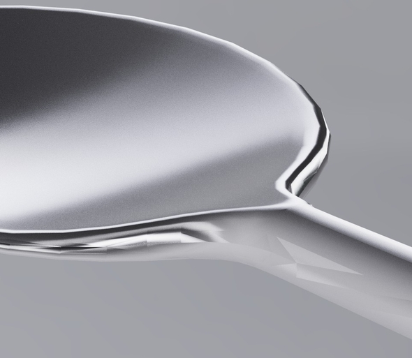

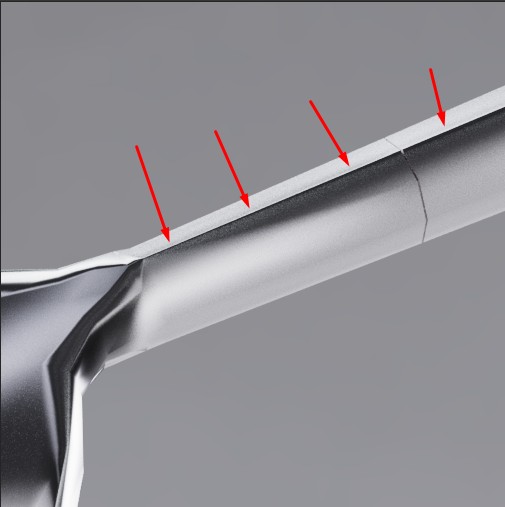

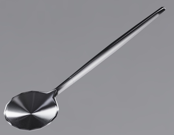

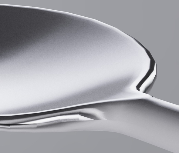

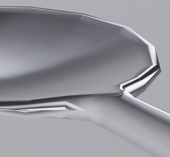

Видна некая лесенка на блике. Пригляделся поближе и в районе швов очень заметны какие-то изломы в отражениях:
Проверяю на сглаженной модели. Эффект усиливается:

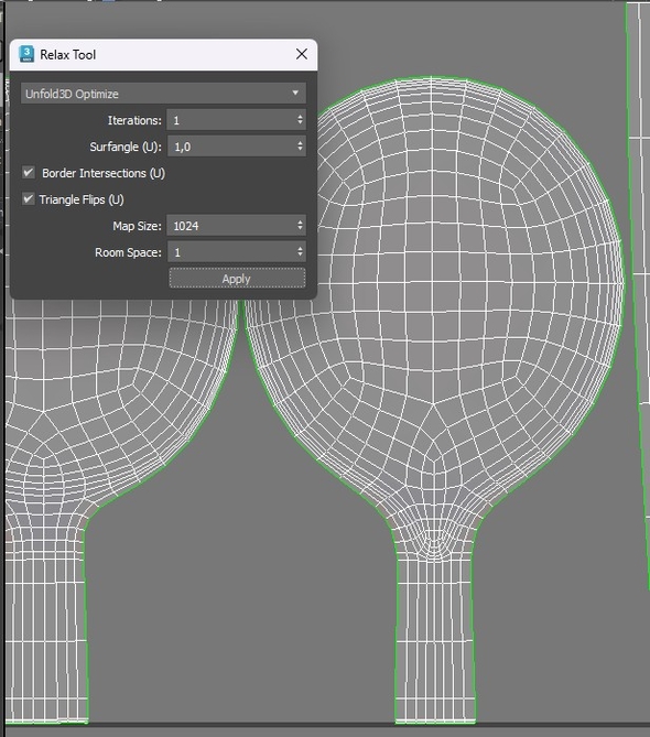

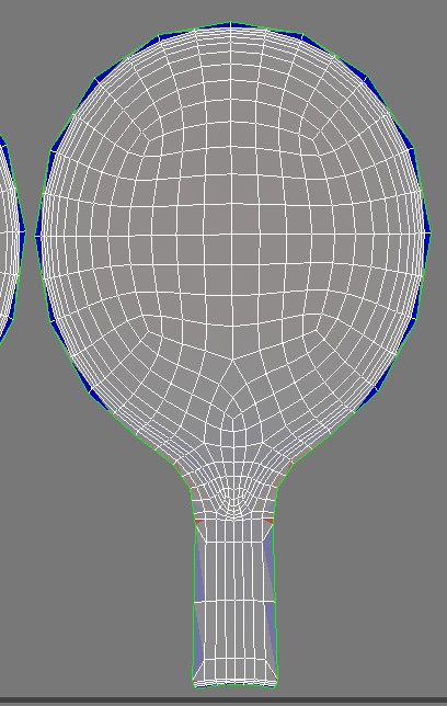

Подумал что проблема в натяжении развёртки в этих местах после сглаживания. Оказалось это так:
Исправляю:
Проверяю. Эффект артефакта ослаб, но всё ещё чётко видно:
Меня такой результат никак не устраивает. Хочется сделать модель мидпоинт под сглаживание для близких ракурсов, а не сразу закидывать тяжёлую модель. Но, в любом случае, сглаживанием эта шляпа не устраняется.

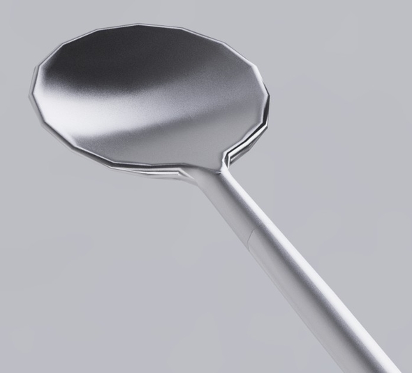

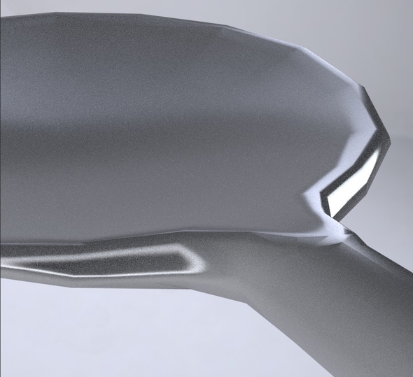

Решил проверить как этот же эффект ведёт себя в V-Ray. использую стандартные настройки с координатами развёртки:
Как видно, таких артефактов нету, даже на несглаженной модели гладкие блики:
На скглаженной и после релакса развёртки тоже без артефактов:
В общем надеюсь проблему описал подробно. Суть в том, чтобы добиться бликов как на референсе. Может кто уже сталкивался и знает какие-то приёмы как сделать по-другому этот блик без этой артефактнутой анизотропии или как её починить, или подсказать что я не так делал. Спасибо что уделили моему вопросу внимание.

У вас один источник света, на рефе- минимум четыре, судя по теням

У вас один источник света, на рефе- минимум три, судя по теням
У меня ШДР студии на освещении. Там 3 источника света.
Только не ясно какое отношение имеет освещение с одним источником к моей проблеме.
Уточню. Я хочу добиться не полного соответствия фотографии, а именно сам принцип -  растянутый блик на шлифованном металле (анизотропия). Такой однонаправленный. Не радиальный, не с артефактами.

Женька, Ваш файл посмотрел. Благодарю, что уделили для меня время, и потестили модель. Посмотрел на рендере, покрутил, не то, не похоже. Вы оставили галочку анизотропии от локальных осей, а не от развёртки, потому если убрать карты с бампа, глосси и диффуза, то это будет радиальный блик, который был по-умолчанию. А если переключить на координаты от развёртки, то этот артефакт всё же появляется, хоть вы и делали в легаси материале. И у вас модель была уменьшена где-то в 10 раз, видимо из-за системных единиц. Но не суть.

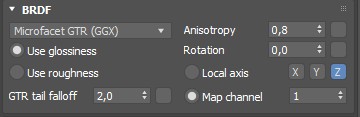

yuraolar, у меня макс25 и корона 12,2 видимо из-за этого не открывается, я сохранял под 22. отогда вот скрин настроек. картой градиента задается направление анизотропного блика и можно управлять тайлингом, формой (например спиральный градиент рамп для дна кастрюли) и тд. допускаю, что в короне может работать иначе от вирея
