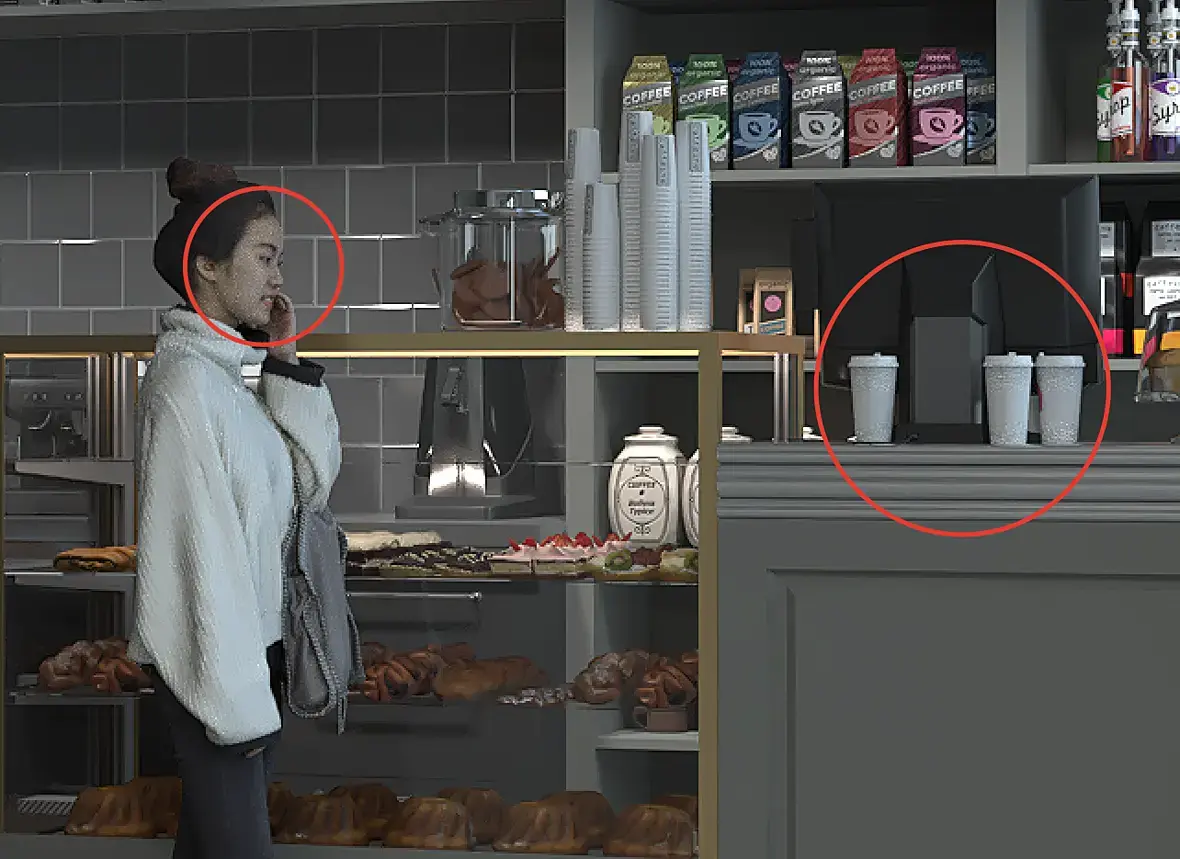

Проблема в том, что на некоторых участках некоторых текстур не срабатывает Denoising. Альбедо корректное.

освещение через лайтмикс настроено?

Включил, денойз к лайтмиксу включил, интенсивность ИС покрутил, никаких изменений. Подскажите если лайтмикс настраивается по другому принципу, может галочку какую поставить забыл.
Денойз надо к отдельным ИС применять, только тогда он подействует. Сам лайтмикс не денойзится.

Сообщений: 10719
если используется лайтмикс, то пусть он и включен в денойз, но от такой пакости не избавиться, лайтмикс не для продакшен рендера, а для удобства настройки света, как только свет настроен желаемым образом, то значения лайтмикса нужно из вкладки лайтмикса запечь в мульты источников света (там кнопочка для этого есть), тогда все шумы пропадут, а иначе они не уйдут никак, корона будет писать, что шума меньше 1 процента, а шуметь некоторые участки будут всеравно

Цитата =Starlight=:
давно уже денойзится
Ну включите лайтмикс, а потом поотрубайте денойз у всех ИС и посмотрите, денойзится он или нет. У лайтмикса даже опции такой нет, чтоб применять к нему денойз, только у лайтселект. Корона 1.7 стоит.

Цитата tulipstas:
Как в итоге решить эту проблему? Ответа нет.
Что значит, нет ответа?
