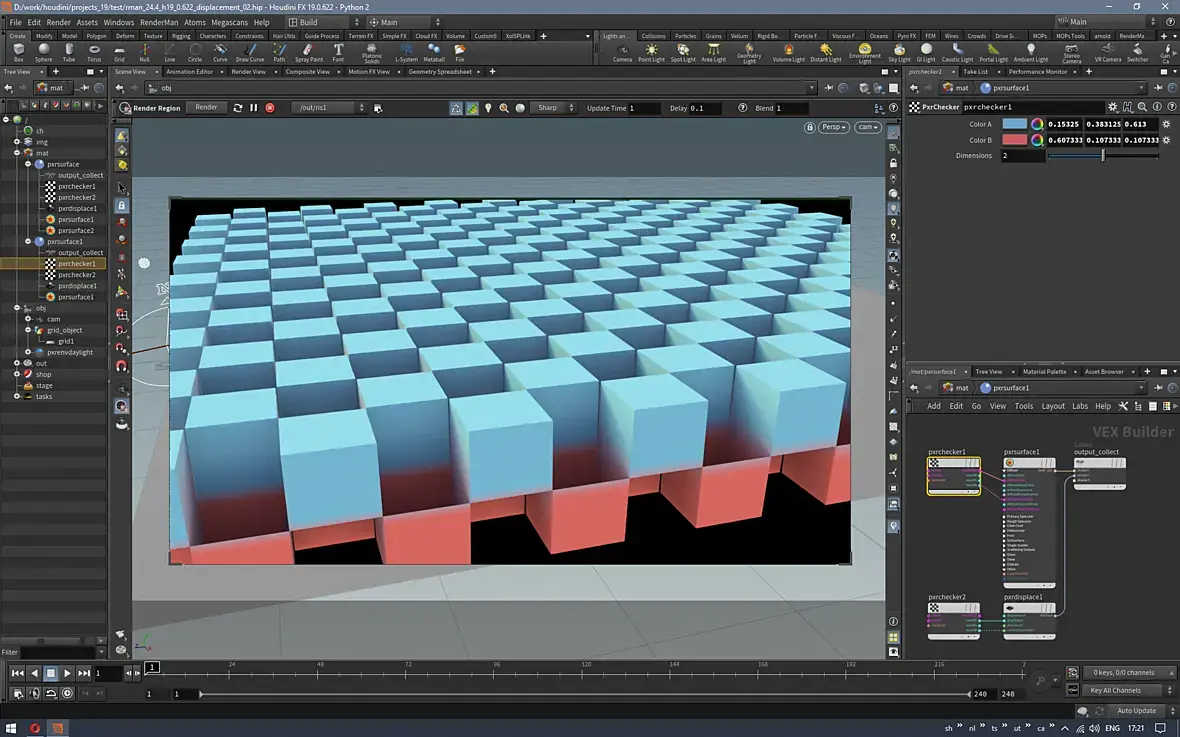

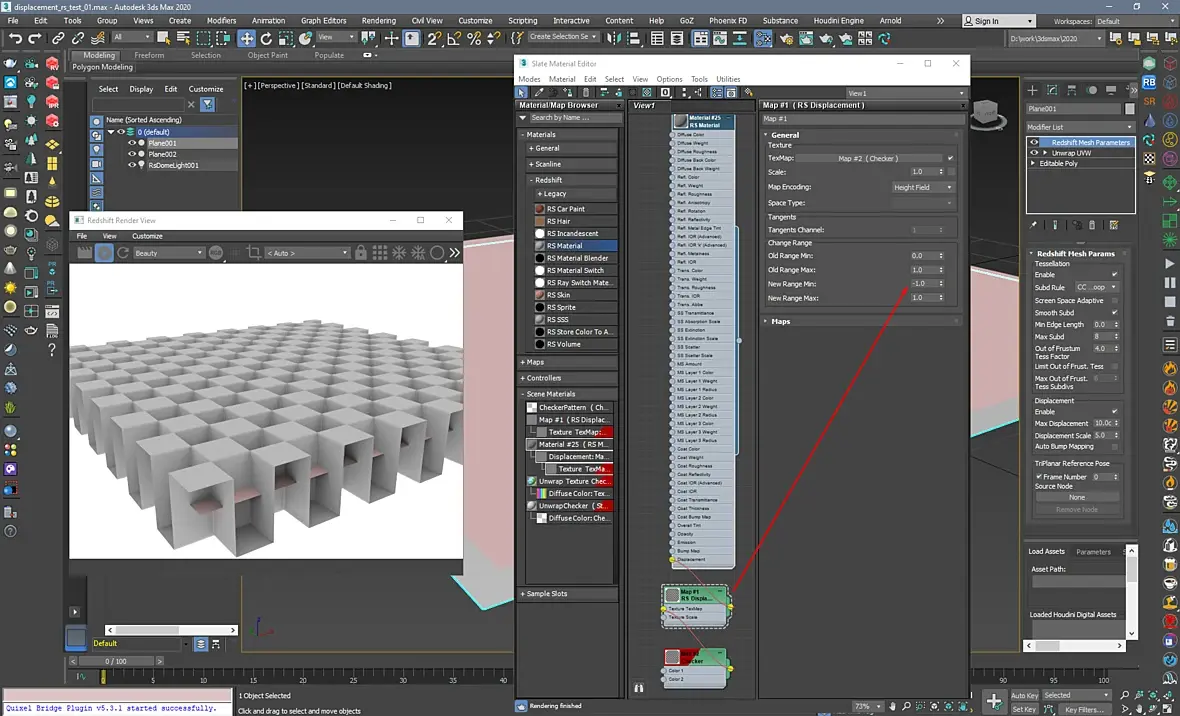

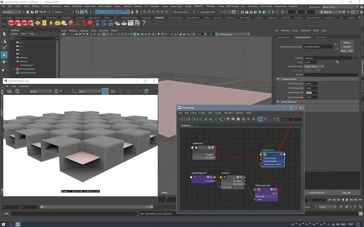

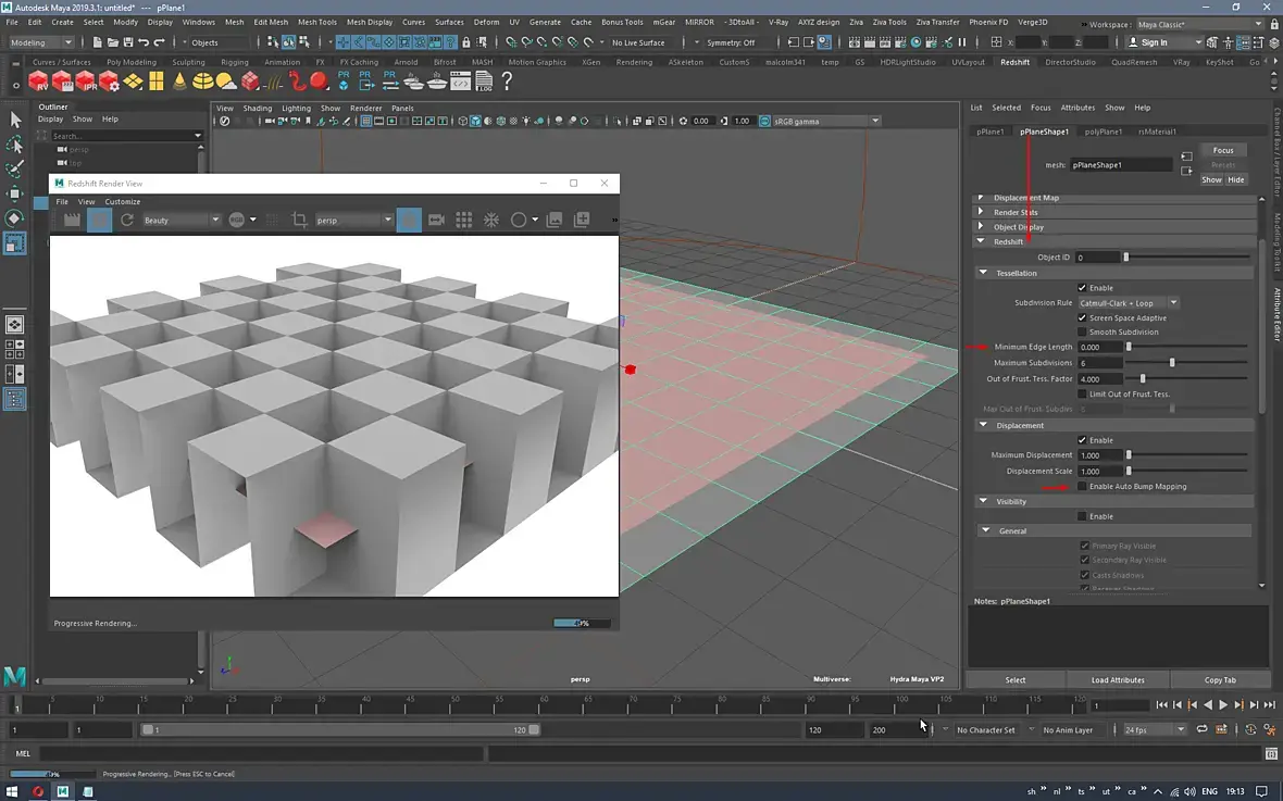

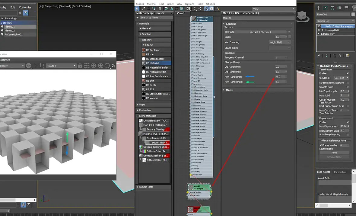

привет,
* обычный ч/б чекерборд + если нужны чёткие грани:
На сайте c 15.05.2008
Цитата aӀех:
привет,
Спасибо тебе добрый человек. У меня макс. Но в целом панели те же. Попробую!
похоже с 32 битной картой не умеет работать. Все равно выдавил все. Отрицательного значения нет. Еще и бьет сетку.

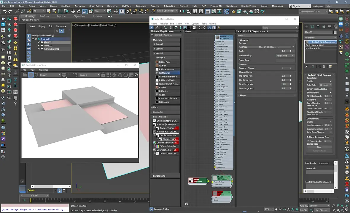

Цитата aӀех:
Atonatos, велкам ) да вроде в максе тоже норм (карта)
Короче бодаюсь дальше. Твой скрин с чекером не показателен.
Происходит следующее. Я делаю анварп для текстуры.
Кладу ее без дисплейса, она ложится точно по швам. Идеально.
Подгружаю карту дисплейса 32 битную. 0,5 0,5 0,5 серый фон. По идее с таким фоном обьект не будет подвержен увеличению либо уменьшению. Он просто не меняется. Но это в теории. По факту весь объект раздувается. Чуть чуть но раздувается. И карты соответственно ложатся уже не по развертке.
Если можно можешь в телеграмм чиркануть?https://t.me/S_A_M_U_M
На сайте c 08.08.2021
Сообщений: 331
флейм, угрозы, мультиаккаунт
Atonatos, смотря куда смотреть ) развёртка упакована в диапазоне 1001 , шелл сильно меньше?
* маякнул в телеге
