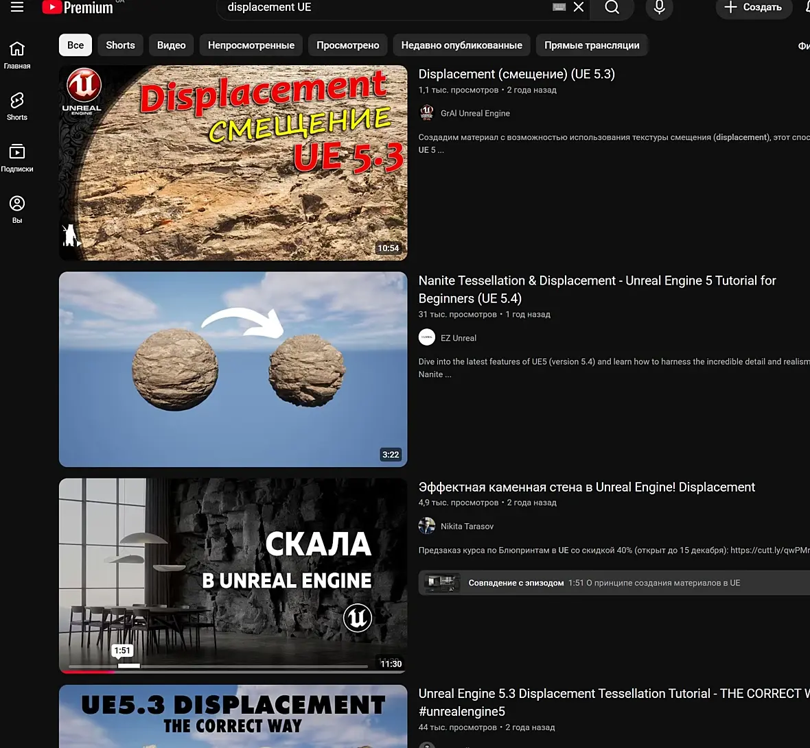

Еще рекомендую этот видос для ознакомления :
https://youtu.be/UWrCA-t0v3U
Прям дисплейсмент-материалами можно по кайфу рисовать. Кстати в этом же видосе показывает автор где включать дисплейсмент (нанит тесселяцию). И поясняет что для ее работы нужно включать наниты на объекте, помимо активации самой настройки, потому что дисплейсмент работает через наниты. Соответственно для Нанитов нужен SM6 и DX12, вроде как. У Радеонов кстати до сих пор траблы с SM6 в UE5 редакторе, если что.
