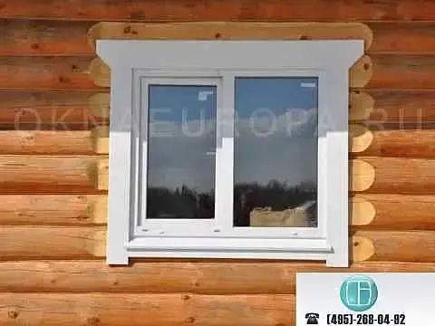

Здравствуйте, может кто-нибудь знает, как правильно сделать слизы на косых окнах в стене из бревен? На прямых делаю четвертями в архикаде, потом переношу, у косых точки приходятся растягивать вручную, получается какая-то шняга(
Слизы это вот такие срезы бревен к окну.

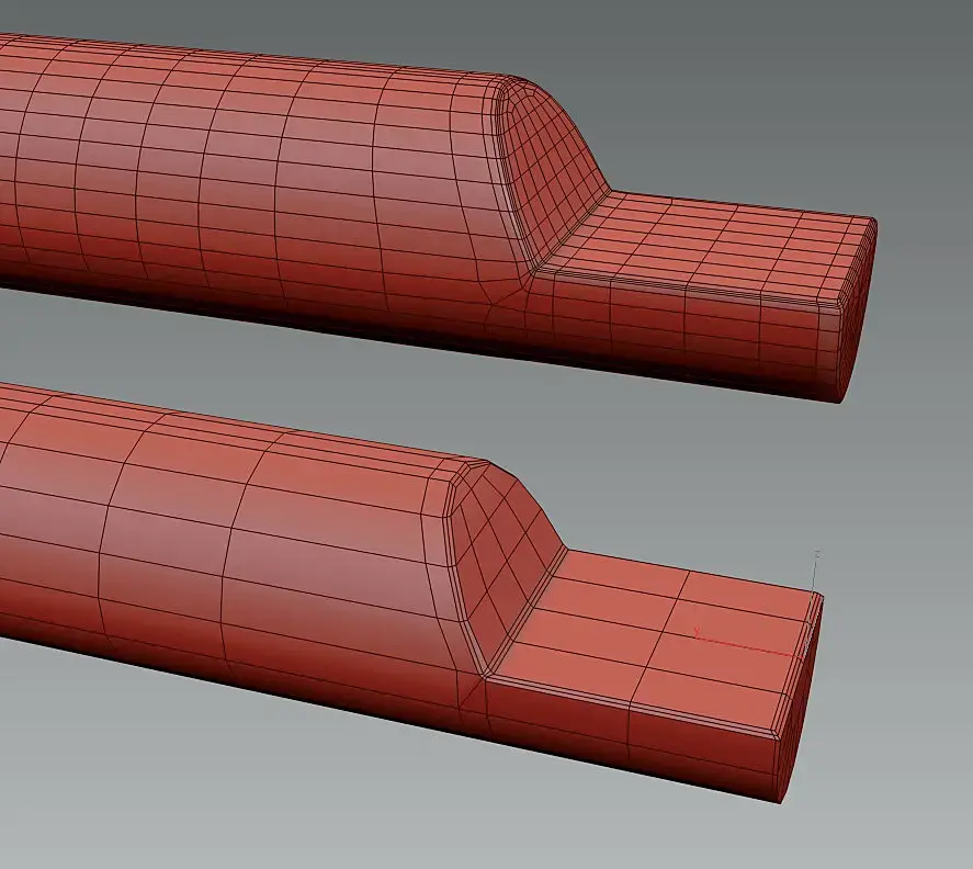

Модификатор Slice+Cup или FFD 2х2. С верхней частью над окном чуть сложнее, как первый так и второй вариант + Edit Poly. Можно по старинке и Boolen, но это совсем если плохо с моделингом. Вообще данный вопрос, это самые основы моделирования.

1. заотачить все бревна в один меш нарисовать сплайном по профилю и вырезать
2. использовать только pro bullean
3. от оттачить бревна unwrap uw
https://www.youtube.com/watch?v=SyOp2QZyQIM
там про бревна и не только виз в короне
4. как вариант корона трипланар для текстур
5. моделить вырезы полигонами вообше супер метод долго но результат того стоит

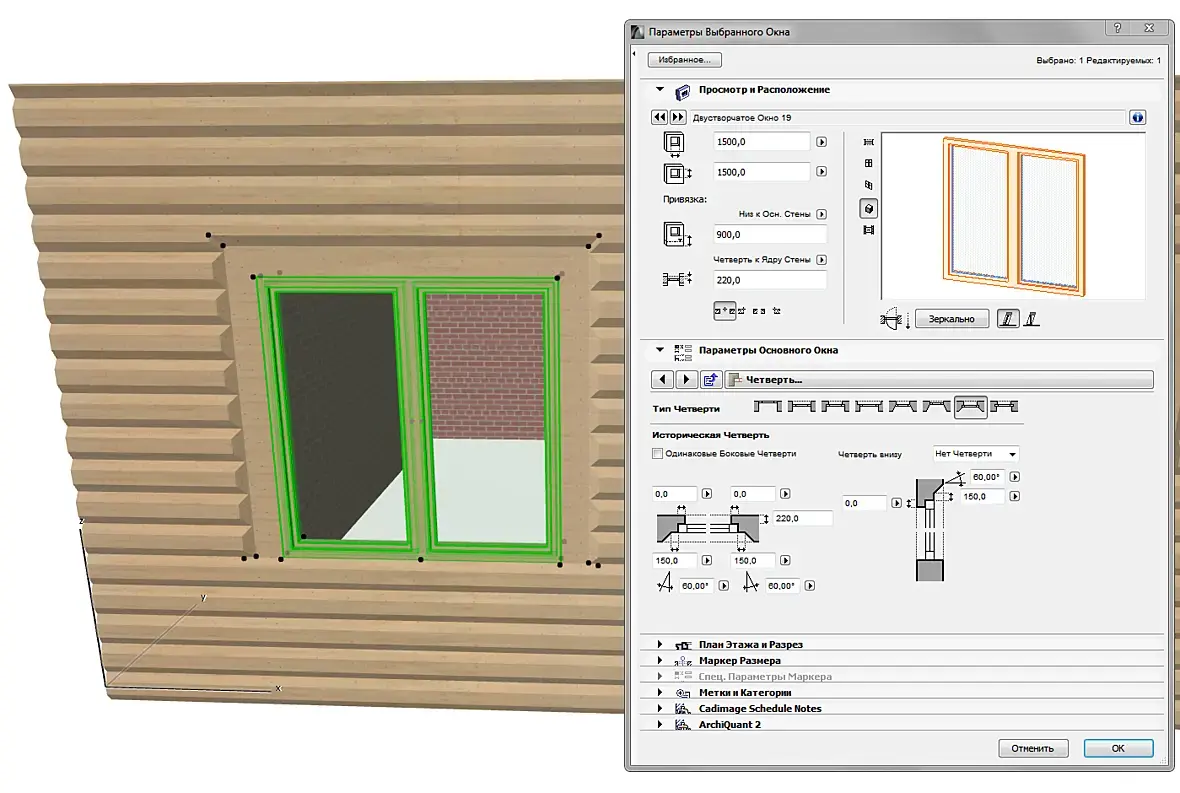

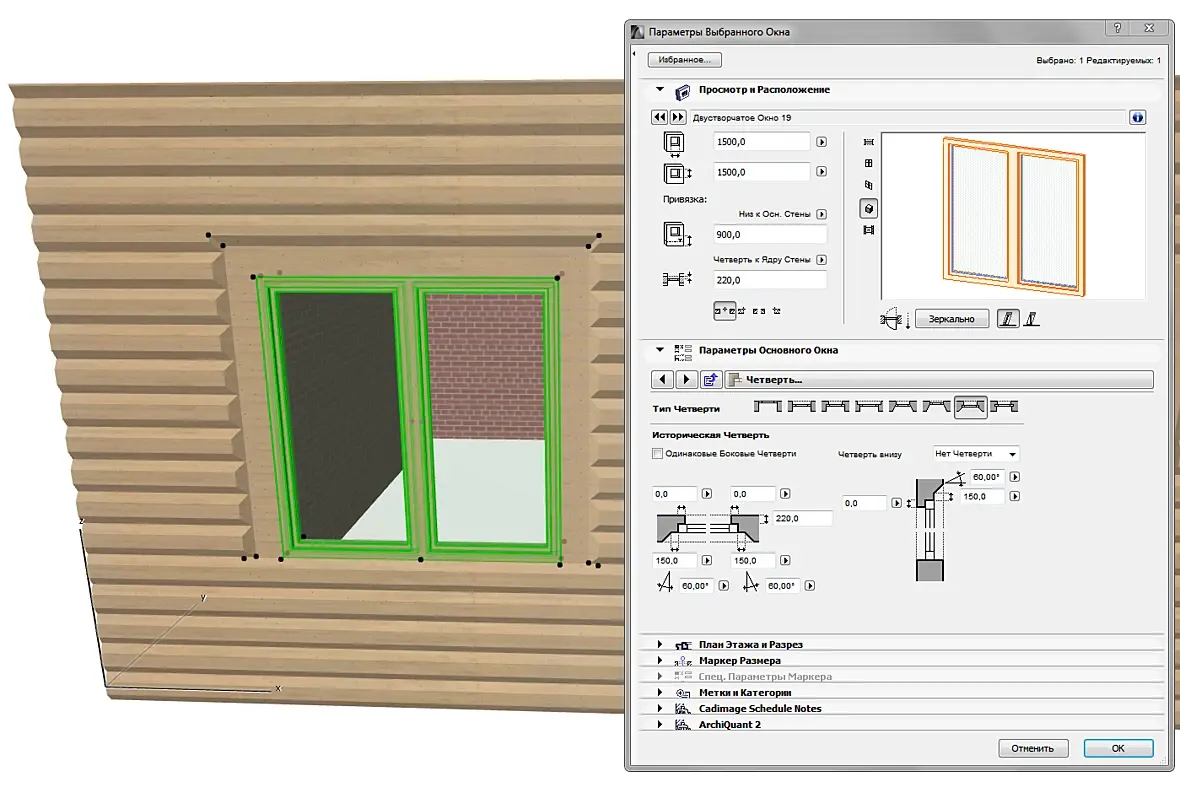

Ну если ты начинаешь в ArchiCADe так там и сделай. Вот настройки от АС19.
Прямые я так и делаю, на трапецию таких четвертей нет, в чем и дело(
