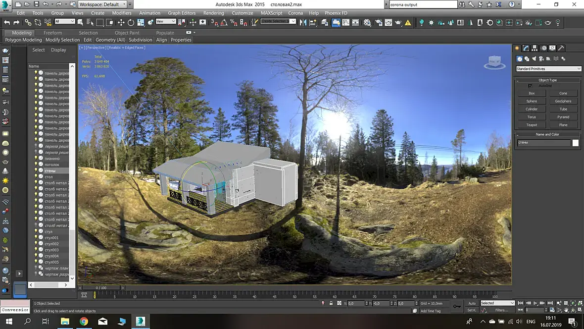

Опишу ситуацию, хотела я значит использовать HDRI карту для освещения и фона за окном, в 8 воткнула, энвайромент включила, альт + б тоже галку на отображение фона поставила. В общем во вьюпорте все устраивает, а на рендере у меня вместо фона черное пятно, причем в окне почему-то фон отображается... Где я я косячу? И вообще можно ли в качестве фона использовать hdri или это моя фантазия?

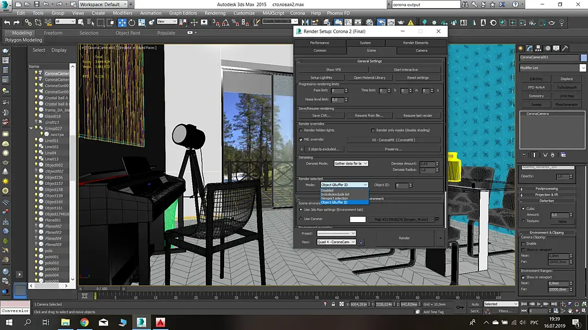

Сообщений: 5675
Kalevan
Проверьте свиток Render selected в настройках рендера. Должно none стоять.

у меня там нет none
disabled поставила и все заработало!!!!!!!! ААААА!!! Спасибо огромное!

у меня там нет none
тогда Disabled :)

Сообщений: 5675
Kalevan
:) Старая тема. В максе за каким-то лешим сделали возможность крутить выпадающие списки колесом мыши, иногда удобно спорту нет, но иногда при прокрутке окна курсор попадает на список и все сбивается...
