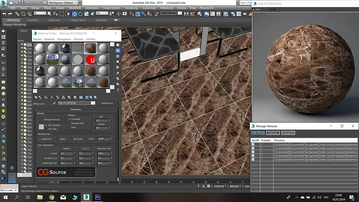

Вот как бы загрузила я 5 вариантов рисунка плитки, на шаре отображается что они разные, а на самом полу все одинаковые(((

а у плиток на полу айди разное smiley-smile.gif?
Сообщений: 3004
во вьюпорте всегда одинаковое, надо на рендере смотреть
На сайте c 13.08.2017
Сообщений: 198
во вьюпорте всегда отображение только первой текстуры, если при рендере разные, то все в порядке, так работает мультитекстура
а во флоргене тоже айди выставляется?

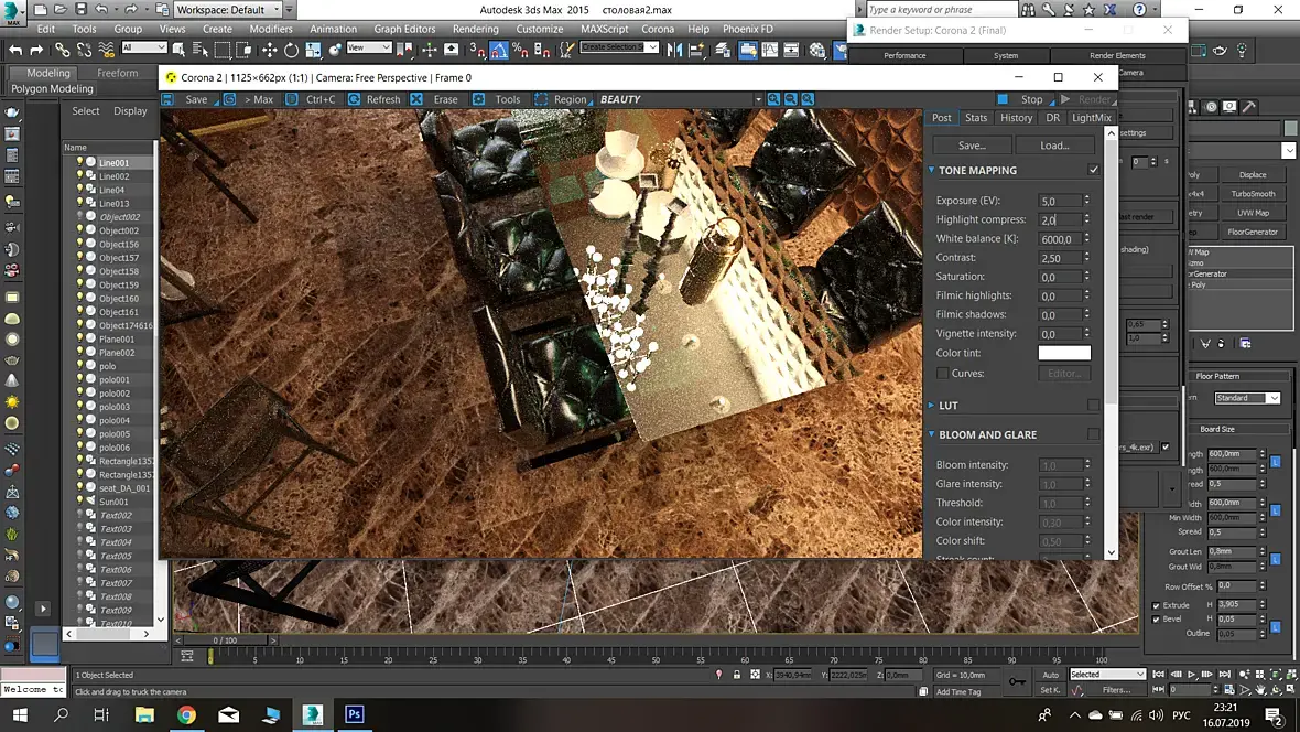

В самом деле на рендере они разные, но теперь новый вопрос, я не помню как их перемешать получше, чтобы реже повторялись?
если вы кинули флоргенератор и сверху мультитекстуру с различными текстурами, то все будет хорошо, не переживайте и смотрите как все выглядит в интерактиве
есть такой параметр как seed на сколько я помню его правописание) там его меняйте)
Сообщений: 6404
  он сам рандомом делает, не переживайте вам уже выше сказали про рендер и вьюпорт. Просто изначально не было указано про ФГ вот я и поинтересовался про айди
