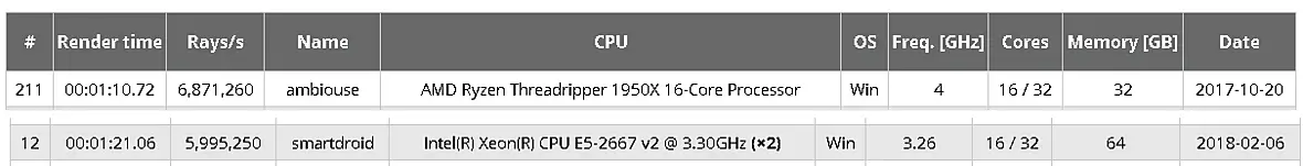

Потому что смотришь не там, али ацтой уже сто лет как и по ассортименту так и по цене, там ни мамок ни памяти ни процов нормальных нет, вон полноценный в2 https://item.taobao.com/item.htm?spm=a230r.1.14.158.96272d6aLrFwPf& ;id=547167181337&ns=1&abbucket=16#detail 230 баксов. Если поискать пару за 400 можно найти.
Цитата falik:
ты сам отличаешь ксеоны в3 в4 от ксеонов просто и в2? это плохо что остальной мир в курсе, а ты до сих пор нет. (это на доступном тебе языке написано) и считаешь манной небесной покупку хлама 10 летней давности за 400 баксов :) человек многозадачный комп собирает. понабегут сектанты ксеонов, только настроение портят. )
Окей, предположим не отличаю. А ты - да. Можешь поделиться этим секретным знанием? Только конкретно, фактами: преимущества и недостатки. Вперед.
Для интересующихся, я оставлю свои факты тут: разогнанный до 4Ггц триппер против штатного ксеона 2667. Не разогнанный он его не обгоняет от слова  совсем.
