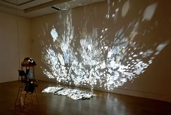

Всем привет. Друзья, есть варианты как это сделать? Поделитесь? Хочу использовать эту штуку в холле но только в точности на оборот. Крепить буду на потолок. Заранее спасибо.

ну тут 2 варианта, если для вирея, либо честной каустикой, либо фейком в виде спота с Projector map
в короне только фейком, ибо каустику нормальную без танцев с бубном пока не завезли

Спасибо за ответ. Кстати да, для Corona Render
В короне каустика так себе.
дедовский метод самый надежный

Спасибо ребят, уже начал пробовать этот вариант.
Сообщений:
Coockie, и правильно делаете. Каустика даст случайный результат, плюс долго рендерит. Если это работа, то делайте надежный вариант, который сможете спрогнозировать как по результату, так и по времени рендера. Хотя конечно будет не так реалистично.

С каустикой я сразу понял что будет долго. Да, это рабочий проект. Спасибо!

Каустику в короне можно попробывать по методу этого автора  https://3ddd.ru/blog/post/kaustika_i_dispiersiia_v_corona_render_1_5
