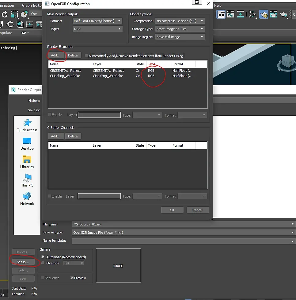

На сайте c 08.04.2013
Сообщений: 85
Екатеринбург
Рендерю через батч рендер в EXR, никогда не сталкивался с вашей проблемой. Рендерю в короне, выбираю эти опции. Обязательно указывать пути на англ языке. Все пасы сохраняются в 1 EXR файл, как при батч рендере, так и в сетевом.
