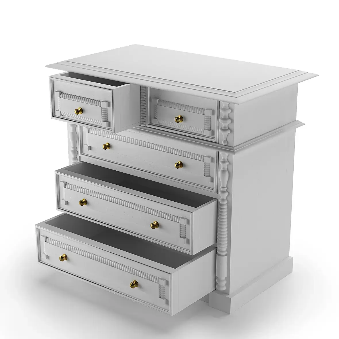

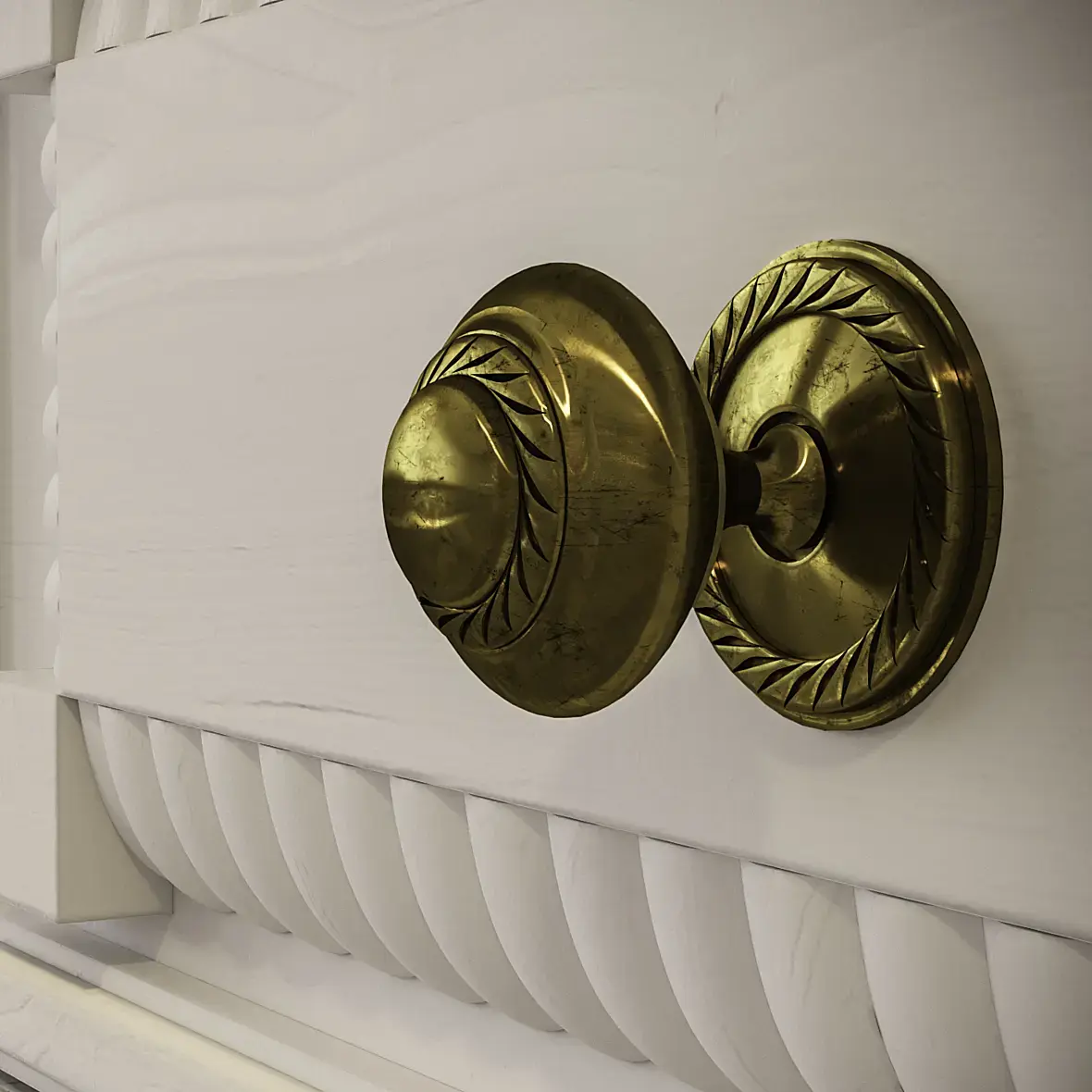

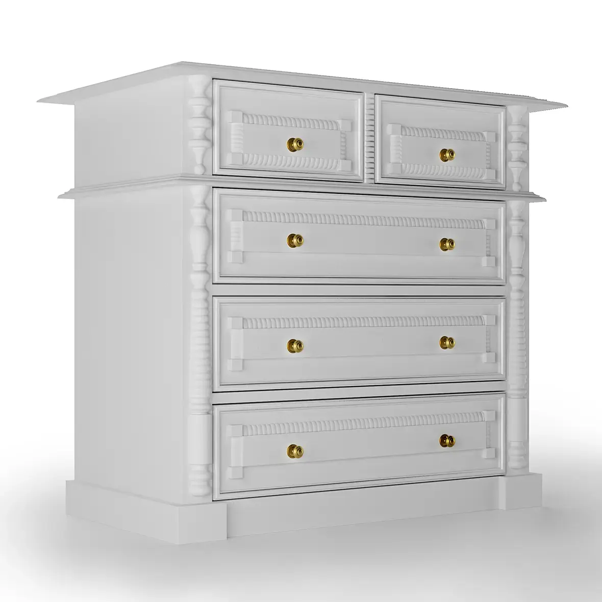

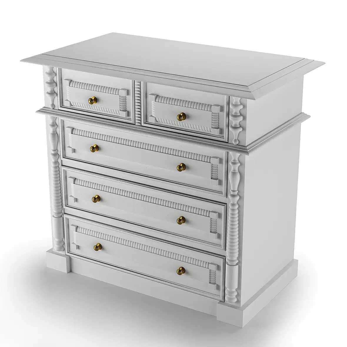

Хотела выложить первую модель! Не прошла модерацию. Подскажите, что подправить? Свет, ракурс, настройки рендера, или еще что? модератор не отвечает)
комментарий на доработку Проработка материалов, превью и модели в целом не дотягивают до платного уровня. Презентабельное превью, реалистичные материалы, наличие производителя, сходство с оригиналом.
Производителя нет. И может подскажите из-за чего так нечетко может быть? Как убрать "пиксельность"?

Пиксельно как-то

Так да) Как исправить то?)

на трех ящиках нет нижней косички, в этом проблема.
На сайте c 27.01.2014
Сообщений: 10
На реальном комоде их нет!

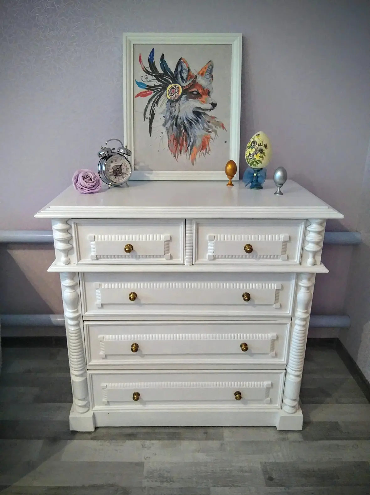

Реф прикрепите. Как оценивать сходство? Или это "авторское" видение?
Пикрепить сюда, или при загрузке на модерацию?
Сообщений: 4784
Сюда. Чтобы дать какие-то советы и рекомендации надо видеть оригинал.

Ну как-то так)

Вы искренне считаете, что косички не должно быть?
А на фото он не в сермате...
Сообщений: 10
Косичку может и надо, но ее же нет)А у меня на рендерах он какбэ не в сермате... Белое крашенное дерево

А может кто ещё подскажет, как убрать такую "пиксельность" и нечеткость? Рендер корона, разрешение 2000х2000px, шум 3%. Какие настройки проверить?
На сайте c 01.04.2008
Сообщений: 161
Петрозаводск
не видя сцены советовать сложно, материалы, свет, камера, настройки рендера, причин может быть много. В целом рендер выглядит вяло, сравните с фото референса, что по материалам, что даже по простому (не студийному) свету.
