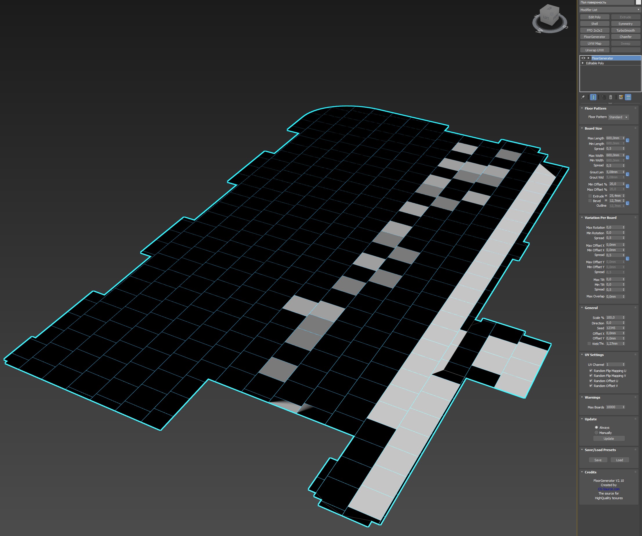

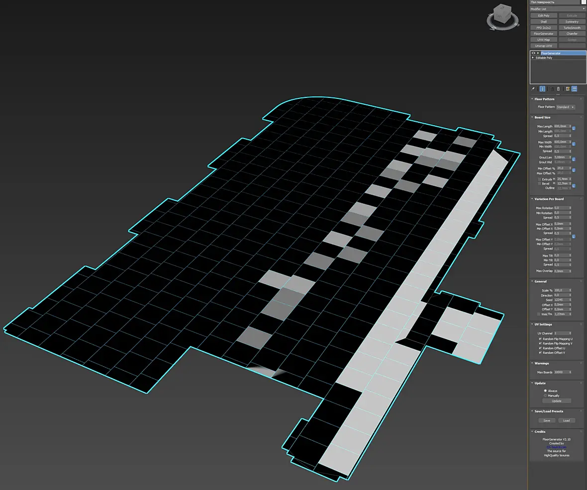

Добрый день! из Revit ипортнул в 3ds max 26 модель, в составе модели пол гостинной. Детачил поверхность пола и хочу наложить Floor Generator и плитку. Накладываю Floor Generator, настраиваю только размер плитки 600 на 600 мм и получаю некоторые плашки кривые. До наложения текстур ещё не дошёл, надо плашки привести в порядок. Скрин прикладываю.
Уже попробовал "Reset XForm > Reset" и "UVW Map", не помогает. Я думаю, что дело в координатах, но не могу догнать как это исправить. Подскажите, пожалуйста, у кого какие есть мысли?
Сообщений: 4194
Включить и поменять на человеческие значения. Толщина плитки и скос грани.
