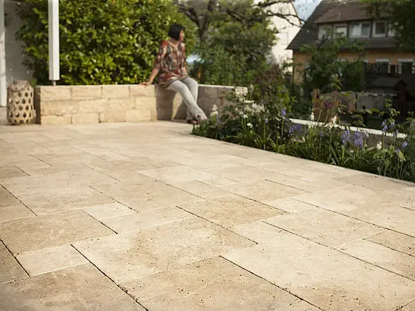

Добрый день! smiley-smile.gif Подскажите те кто работает с этим скриптом, есть ли в нем возможность создания сложной раскладки плитки наподобие прилагаемой.

Такой раскладки там нет, это вам надо сделать кусочек и массивом размножить.

Спасибо за отклик! В принципе я так и предполагала, так как облазила весь интернет и ничего не нашла.

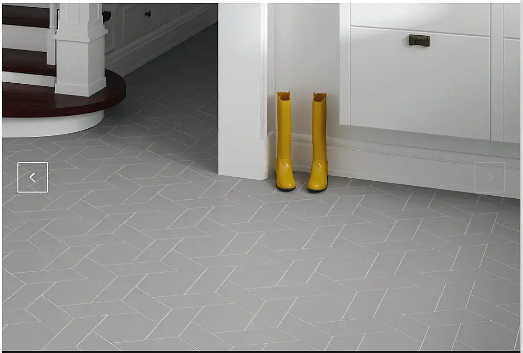

Есть ли какой то плагин для раскладки такой плитки в 3д максе? Как то не могу понять что тут за узор.

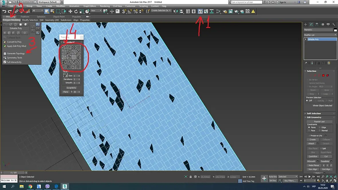

Вот здесь можно поиграться с такой раскладкой:

Railclone, либо найти где этот узор сверху, определить мотив. Сделать его и расклонировать, через массив.
