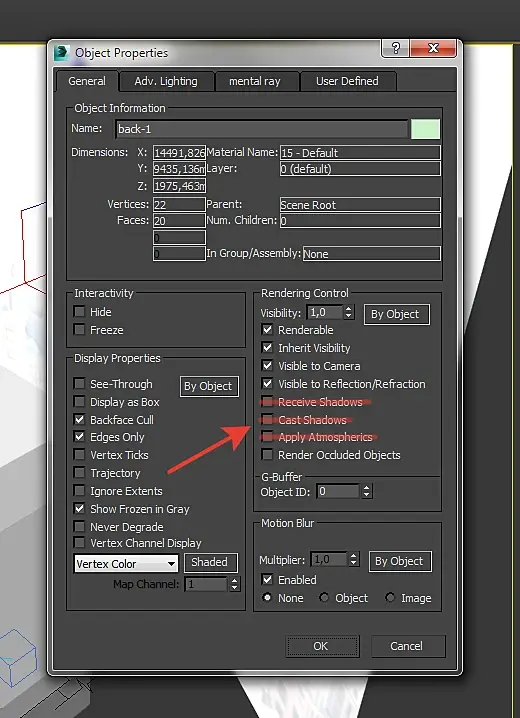

Всем привет. Такая проблема. Обычно фон за окном не делал никогда. Вот настало время освоить это. Ставлю tube с короналайт убираю emit light и в объекте cast shadow. При рендере все равно глушит свет. Тени блики совсем другими становятся. Подскажите что не так

Эти пункты отключаете у фонового объекта и проблема решена. Он никак не будет влиять на всю сцену.

Эхх так же. (

А короналайт зачем? Может он глобальный свет перекрывает?

В лайте отключи Occlude other lights
