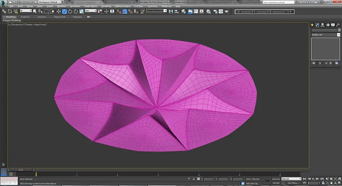

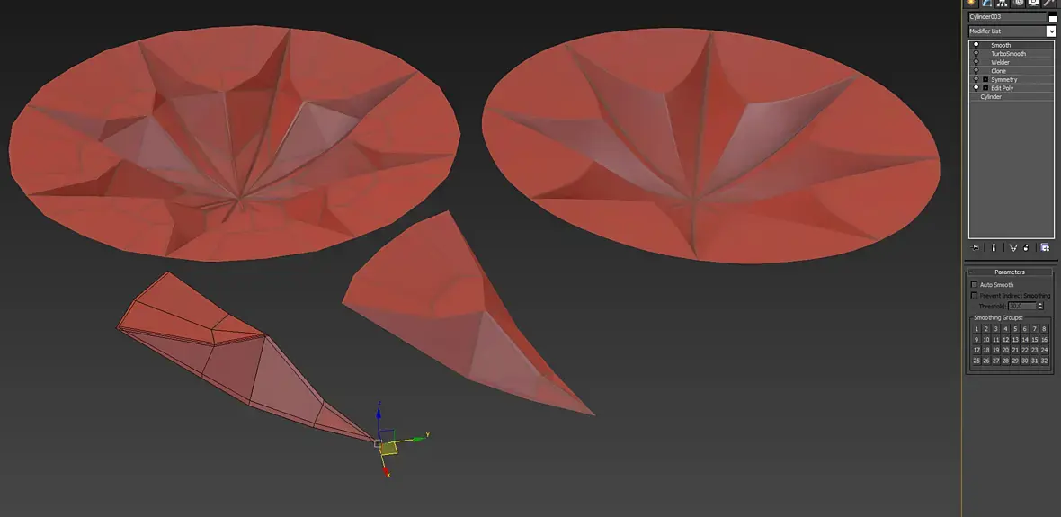

Процедурно как сделать не придумал, поэтому ручная работа, ну допустим это будет способ нумбер уно, пропорции не подгонял.
На сайте c 07.07.2011
Сообщений: 10
Ничего себе!! Здорово получилось как) Попробую воспроизвести. Спасибо

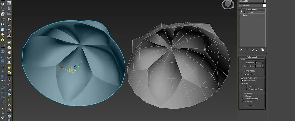

Стандартными средствами в принципе быстро можно слепить. На скрине 3-минутный пример
Сфера, немного диагоналей провести, поднять нужные вершины, распределить группы сглаживания и сгладить по этим группам. Можно под самую вершину еще слить группы сглаживания для полного эффекта
Удобно тем, что можно ровнять сразу группы вершин на лоуполи.
Лучше только заранее прикинуть количество сегменатции сферы
Сообщений: 10
Я пыталась делать похожим способом, но что-то,видимо, пошло не такsmiley-sorry.gif
Спасибо всем большое, буду пробовать!

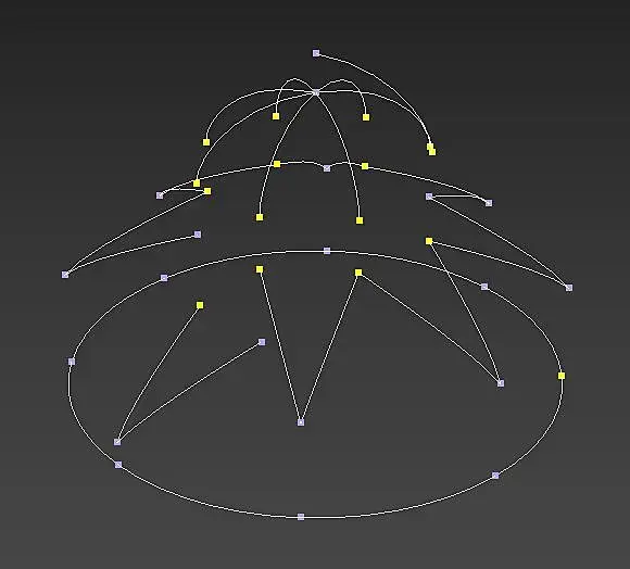

Через сплайновый каркас и модификатор Surface.
Каркас в разобранном состоянии
Сообщений: 10
Очень интересный подход, надеюсь, какой-то вариант получится) Спасибо!
Что-то странное, но вышло) Какой-то мятый правда..всеми способами перепробовала, этот- первый, может, еще раз сделать будет чище, первый блин Спасибо за помощь

У вашего референса лучи внутри имеют скругление, а не отстрый угол
Сообщений: 10
Да...нужно еще работать над ним
