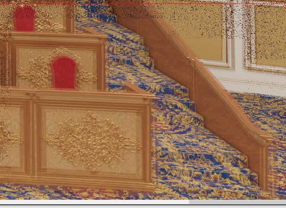

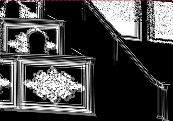

Всем привет друзья. Уже не в первый раз возникает очень неприятная ситуация при просчете сетевого рендера, а обычно это делается как раз когда визуалки нужны срочно.  Если считает один компьютер (мой), тогда все ок, картинка считается как нужно, но если считать через сетевой рендер (Corona render), тогда как только подключаются сетевые компьютеры (находятся в том же офисе, в одной сети), тогда картинка, которую считают другие компьютеры сразу же идет со смещением и считается поверх оригинала, но с непонятным сдвигом. Такая проблема возникала уже несколько раз. Перерыл кучу всего, единственное, что нашел - это то, что у меня в этой сцене была включена галочка на автовыравнивание вертикалей, чтобы они не заваливались, как только я отключил эту галочку, сразу же все стало считаться синхронно, но при этом кадры заваленые, просчитать правильно не удалось. Использовал камеру короновскую. Думал, что нашел уже причину, но проверил на простенькой сцене, (кубики и плоскость), тогда нет разницы, что с включенным автовыравниванием, что без него - через сетевой рендер просчет идет одинаково, кадры не накладываются. Грешил еще на то, что может быть это глюк короны и где-то на других компах остался кеш с какими-то другими ракурсами, но нет, я почистил кеш короны у себя на компе, на всех других компах, все компы перезагрузил, свою сцену переименовал, перепаковал, закинул в другую папку, но результат остался прежним, кадры смещаются. Т.к. проблема встречается уже не в первый раз, ОЧЕНЬ хотелось бы услышать мнение опытных пользователей, возможно кто-то уже встречался с данной проблемой и знает ее решение.

Сообщений: 4278
Это глюк короновской камеры. Не всегда автовыравнивание вертикалей срабатывает после открытия сцены. Иногда нужно ещё раз выключить-включить галочку. Чего естественно не сделаешь на удалённой машине при запуске сетевого рендера.

Спасибо огромное. У меня просто никогда проблем с автовыравниванием не было на компьютере, поэтому и этот вопрос даже не поднимался. Попробую протестить с виреевской, потом отпишусь.

Сообщений: 17
Вопрос был не в ключах анимации. Это реально был глюк короны камеры. Если подключать сетку для просчета, т.е. с помощью drserver, тогда на сетевых компьютерах почему-то не срабатывает выравнивание вертикалей и следственно получаем такие глюки. Виреевская камера решила эти проблемы!
