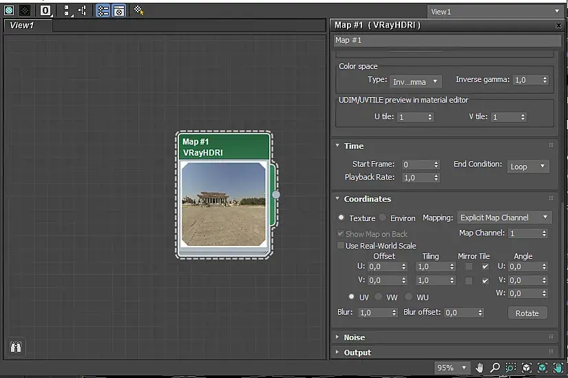

Здравствуйте, выставляю карту hdri видимой  во вьюпорте перспективы, но вместо нее просто черный цвет, подскажите пожалуйста  каким образом можно настроить видимость? макс18, вирей 3.6
Настройки карты будут,или за кофе сходить?

А еще черный может быть, если у ШДР оч. высокое разрешение и будет видно только в рендере... как вариант для настройки во вью - ставьте уменьшенную копию по разрешению, я для рендера меняйте

В настройках карты в разделе bitmap попробуйте нажать reload, в том случае если карта изначально отображалась корректно
