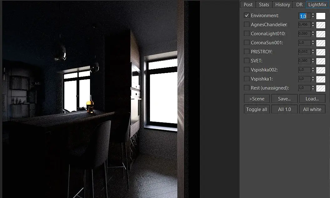

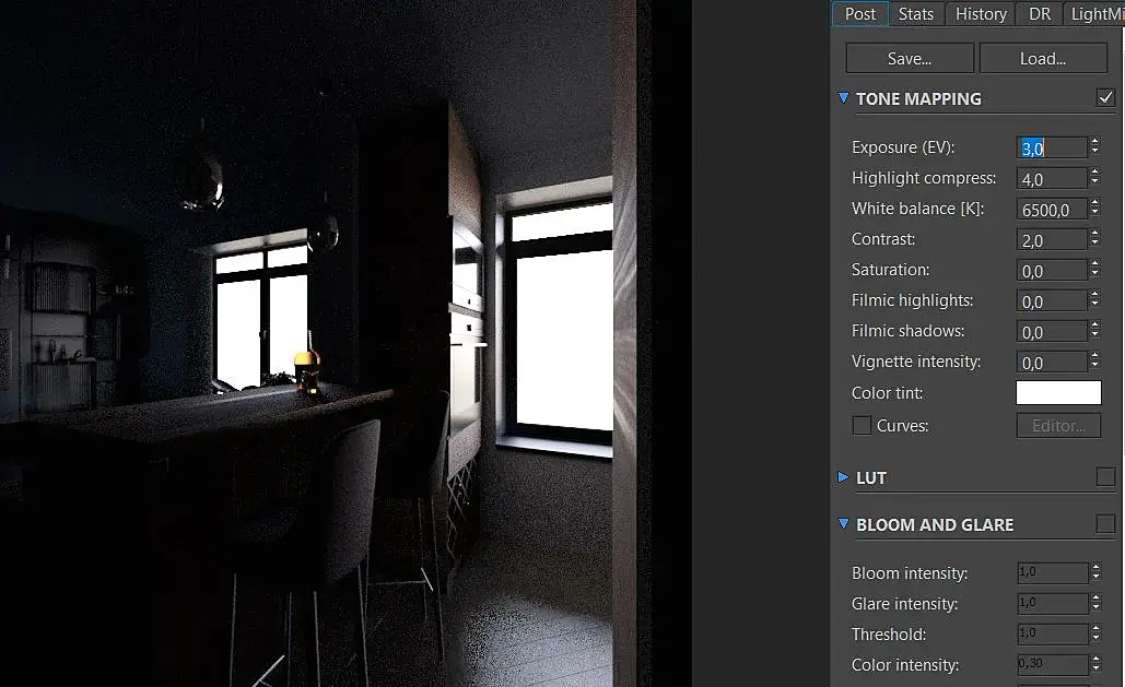

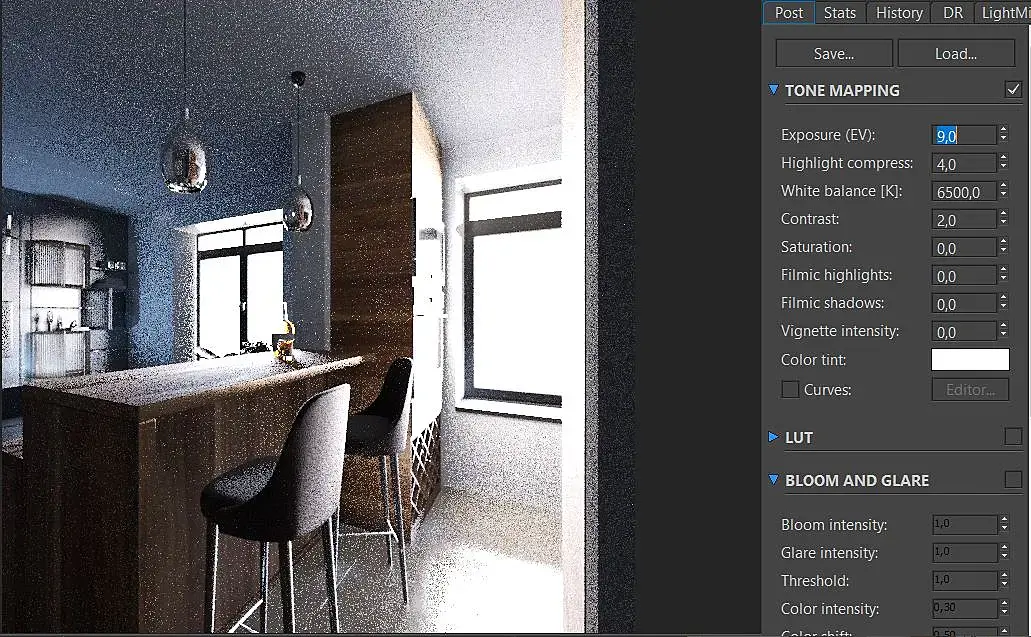

Здравствуйте. Такая проблема, окна есть, свет в них бьет, но комнаты не хотят освещаться нормально. Естественное освещение работает корректно, можете подсказать? Корона сан не помогает, вспышки тоже. Если экспозицию крутить , то засветы ужасные.
Получается только искусственным светом это все освещать? Или проблема в настройке освещения? В окнах? В кривых руках?)Освещает все корона скай. Но пробовала и другими освещать, все так же.

Скай и сан дефолтные значения?
метериалам стекла делаем thin, ставим порталы снаружи оконных проемов. проверяем uhd выбран.
материалы по PBR с 1 отражения?

Спасибо! Очень помогли! Проблема оказалась в другом, но зато пересмотрела еще раз настройки материалов. Спасибо!!! Оказывается накинула corona ray switch  на стекло и в глобал илюминэйшн не поставила опасити.

достаточно взять стекло из библиотеки короны и поставить галку thin только для окон
