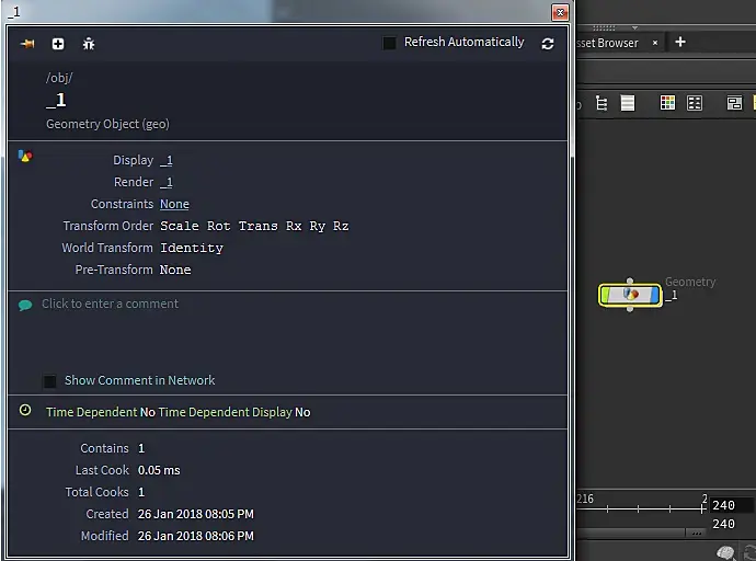

Получается такое окно. Вообще не понятно, сколько чего )

Ты смотришь на уровне сцены.
Тебе надо зайти внутрь ноды на уровень геометрии и там глянуть.
