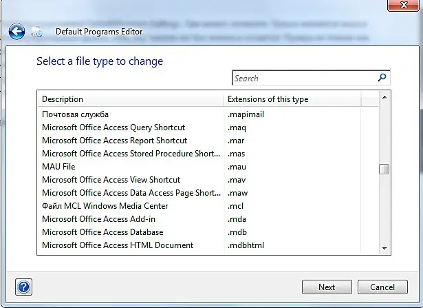

Проблема такая. Стоял МАХ 12, потом не так давно поставил МАХ 16, и как-то проглядел как с ним установился 15 (не знаю зачем он влит в установку) И вот на днях, дай думаю снесу МАХ 15, всеравно им не пользуюсь, работаю в 16. Снес, и все значки на файлах МАХ слетели и стали белые, фиг пойми какие. Как их теперь сделать нормальные, похожие на значки МАХ 16? Приоритет открытия настроил с помощью проги defaultprogramseditor, спасибо добрым людям которые посоветовали! А значки так и остались белые, никакие. Есть еще способы это исправить?

DefaultProgramsEditor на предыдущей странице все написано, делается в 2 мин, неужели сложно для восприятия такая простая прога?)))

Помогла программка Default Program Settings. Там ничего сложного. Только меняется значок именно максовского файла, а fbx, obj. такими же без значка и остаются. Правда не помню как они выглядели до. Но хотя бы макс видно сразу. В общем не идеал, но лучше чем было. Особенно кто спешит. А иконка лежит в C:\Program Files\Autodesk\3ds Max 2014\Icons   Если кому надо. В программе выбрать File Type Setting / Icon / и поискать файл с надписью макс. А дальше все просто. Browse и путь
Дай Бог здоровья, добрый человек) очень помогли!!!!) +++++

Что я делаю не так?  Default Program Settings скачала, запустила, выбрала File Type Setting / Icon / и... нет там .max  НЕТУ  Программа установлена и файлы максовские открываются.  Иконок нет.

Скачайте отсюда икону в необходимом формате - http://www.iconarchive.com/tag/3ds-max  и укажите в свойствах любого максовсокго файла, в разделе - приложение на необходимую икону.
