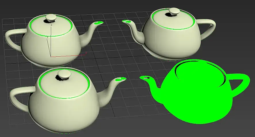

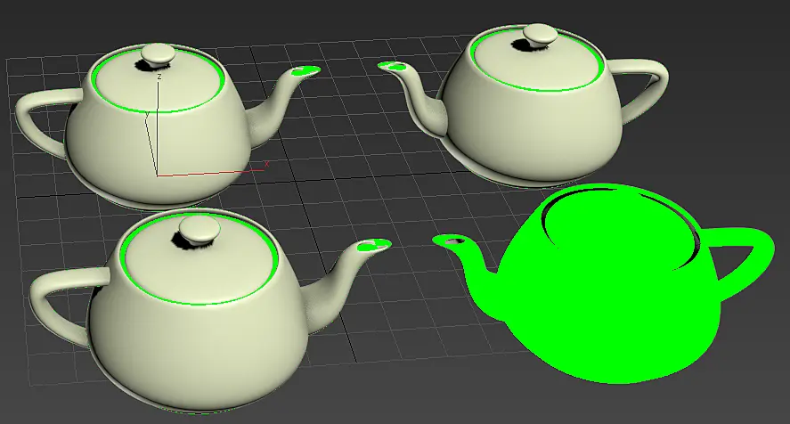

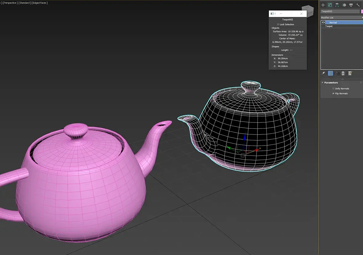

повторил эксперимент, второй чайник с флипнутым модификатором normal - ну типа если есть проблема с минусовыми значениями я исправил модификатором, минус ушел но чайник черный smiley-crazy.gif
я бы измерениям не доверял он вообще криво считает
Даже не знаю, не сталкивался, хотя, да бывают свои приколы, например точно знаешь что зеркалил по одной оси, а после иксреф и флипа имеешь вывернутые. Но в механику не вникал так глубоко.
Про погрешности не буду ни чего не утверждать, но пока не подводили, что подтверждено не одним реализованным объектом. Постоянно слежу за показателями объема именно по той причине, что если выделить два куба с размерами 1х1х1м и один из них с отрицательными, то дает ноль в сумме. А через объем много чего считаю.
P.S. shinodem, думаю чего и как, а вы чайник в примитиве зеркалили? Или конвертировали в поли перед тем как отзеркалить? Мысль пришла, а проверить пока не могу...  Сори, вижу на скрине. Возможно это с этим связанно. Я изночально в поли конвертировал, или в мешь. Плюс у вас галочка стоит флип нормаль.

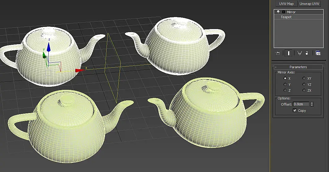

Сделайте модификтором такие инстансы

Не встречался с таким багом, может потому что для этой операции использую модификатор Symmetry
Цитата alexfmos:
Цитата Alex95:
А какие там проблемы?
Сделал

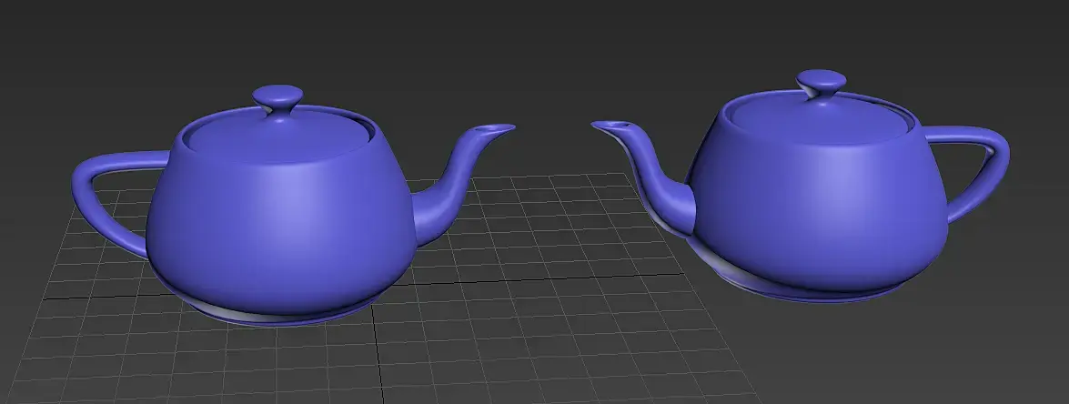

Просто желательно не забывать после него делать ResetXForm и править нормали, ибо моделей в базе с вывернутыми нормалями более чем предостаточно.
Как правило это ножки кресел, столов и прочие симметричные объекты...
И всплывает это только после ресета модели, до него все выглядит вполне прилично.

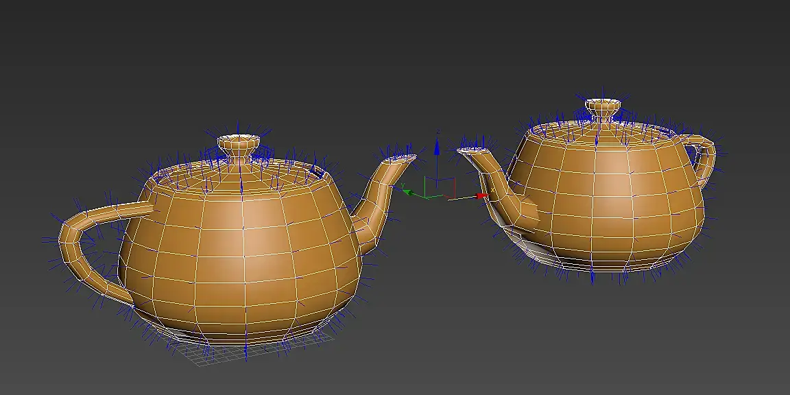

Те же чайники после ResetXForm

Цитата Alex95:
Сделал
Это не инстанс. Это объект с двумя подобъектами.

Нормали выворачиваются на мирорре только после resetxform, до этого - нет. Инстанс теряется после xform,  поэтому ему его не делают.

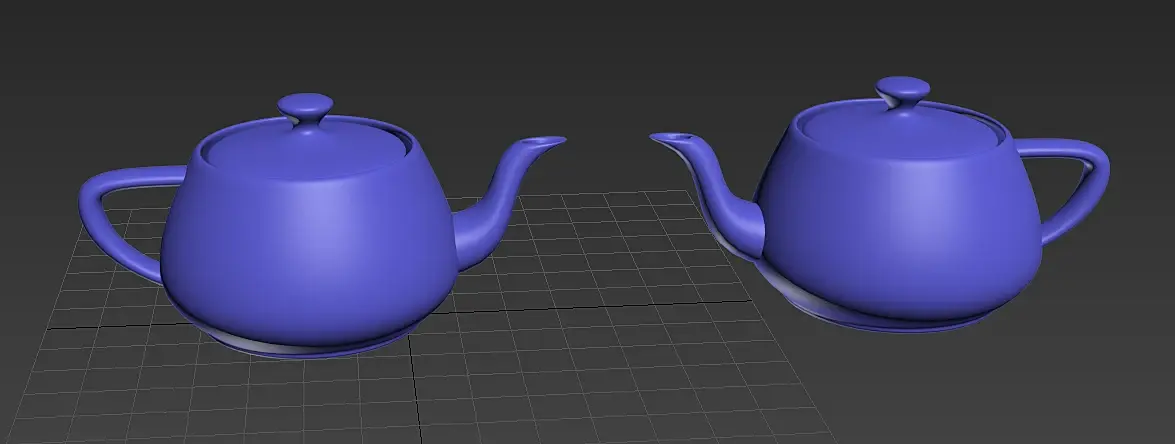

Не сочтите меня занудой, но это не совсем так

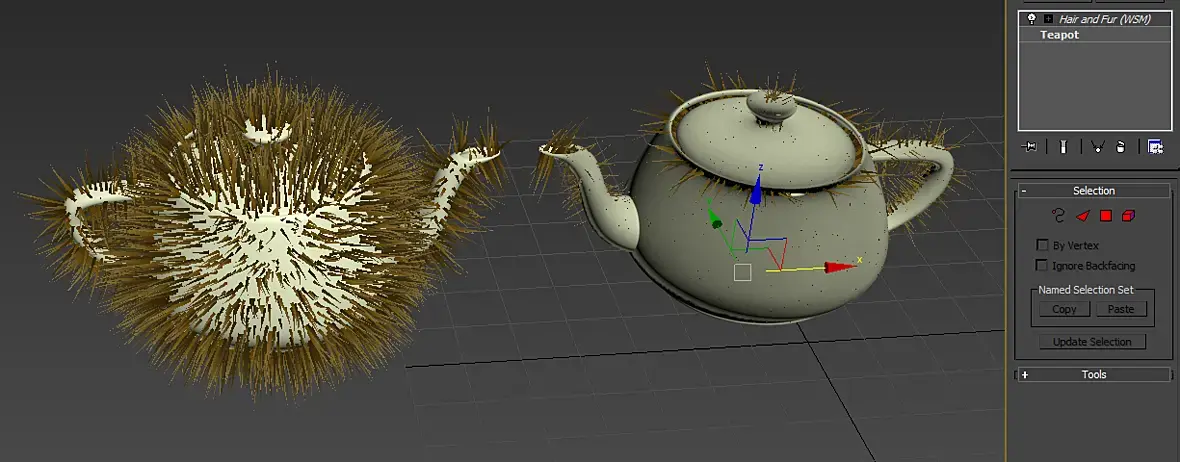

На примере 2 чайника после Mirror, без ResetXForm с наложенным на них Hair and Fur
За сим умолкаю...

На сайте c 19.02.2011
Сообщений: 4176
Все верно - посмотрите на стек, а так же обратите внимание на аббревиатуру World-Space Modifiers (WSM)
Это означает что модификатор работает в мировом пространстве, а не в локальном. Например, есть огромное отличие от Path deform WSM и Path deform OSM - попробуйте.
Это уже, несомненно, исключительный случай (мех), и тут конечно будет заметно что и куда смотрит, и повернуть куда надо не проблема.

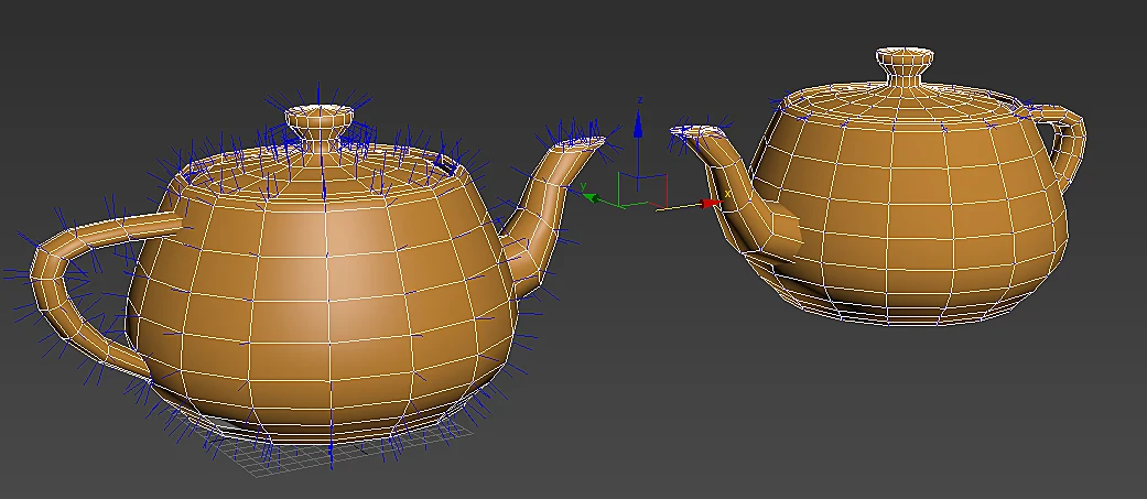

А вот модификатор Edit normals - в локальном пространстве показывает что с нормалями все в порядке
А после resetxform - нет
