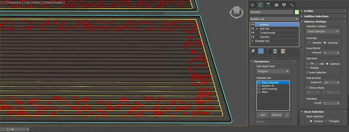

На сайте c 13.06.2015
Сообщений: 918
Ukraine, Kyiv
ViTcore почему то когда применяю tyselect в режиме меш, включаю галочку выделить если внутри, то он как то считает мой обьект единым целым. Хотя у меня обьект выделения стоят рейки. Не могу разобратся что делаю не так. Неужели он такое не может сделать?(
