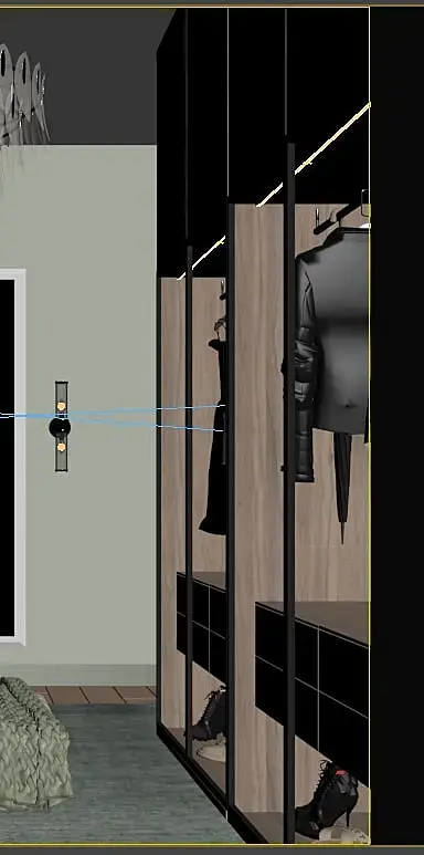

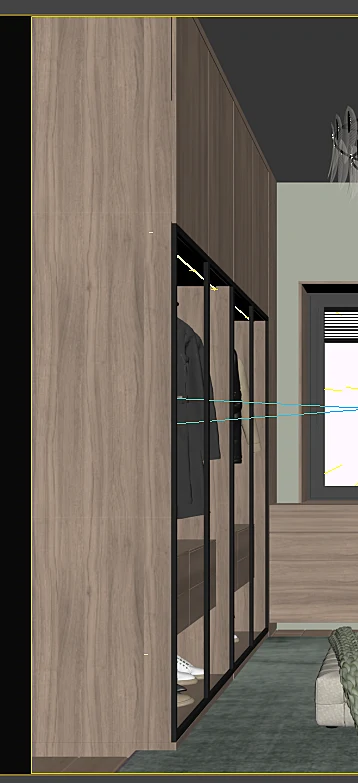

Добрый день! Подскажите пожалуйста как разрешить проблему. Искажается рендер, при чем вид из камеры нормальный. Проблема в 2-х видах из 4-х

мат стекла нужно поправить, либо убрать сглаживание на модели стекла

IOR в мате рефракции 1 поставьте

PixelAccent спасибо огромное) даже не подумала бы что проблема может в стекле быть
