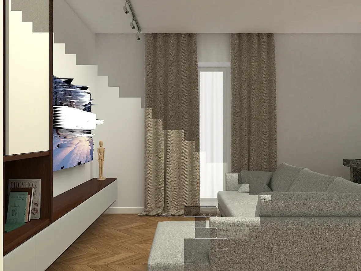

При рендере с ракурсов не фронтальных происходит такое искажение. В другой сцене этот телик работал норм , но картинку ставила не родню (эта родная- хотелось бы оставить)
Кто сталкивался? КАк решали?

похоже, в слоте displace что-то лежит. там ничего не должно быть в данном случае

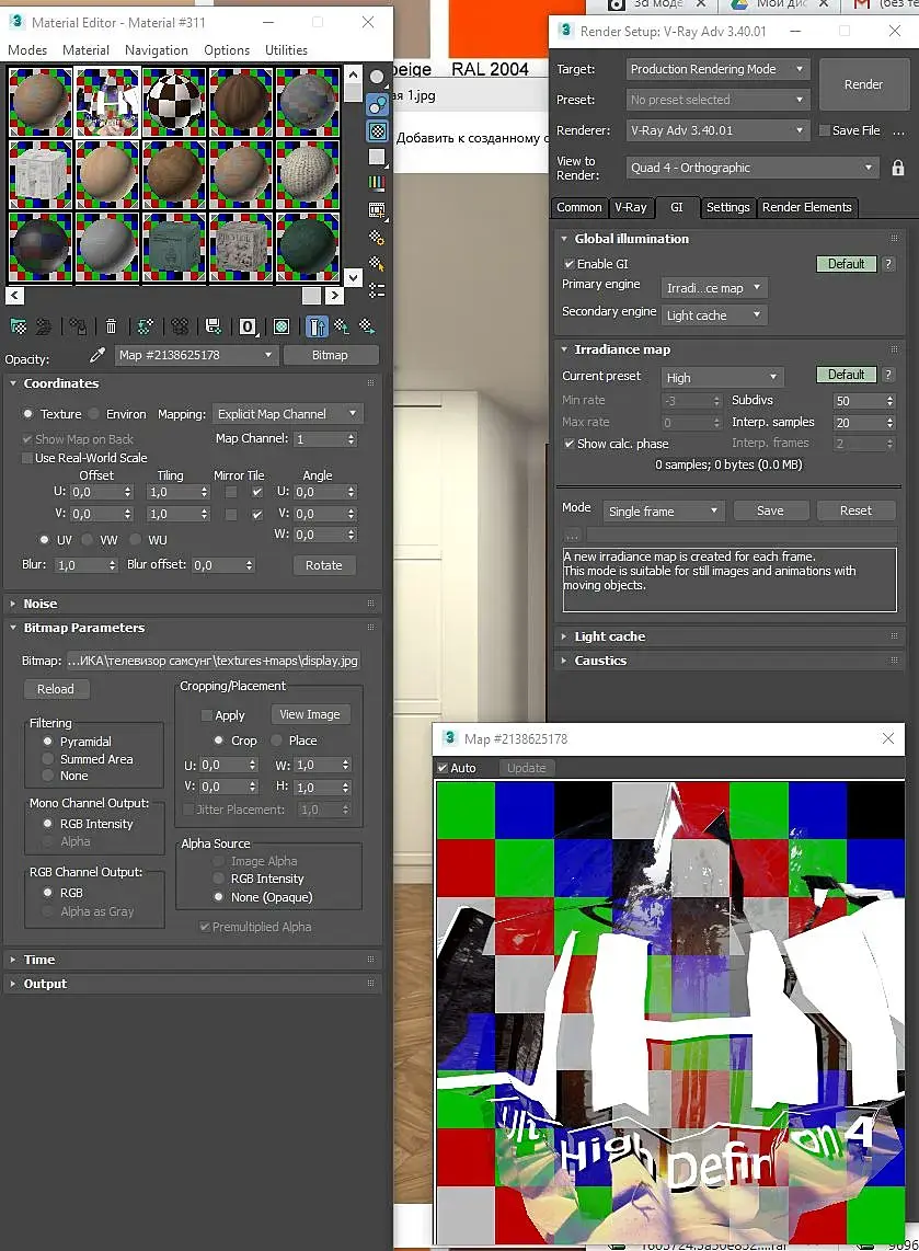

удалила галочку дисплейс в развернутых параметрах материала экрана - искажение пропало.
но все таки хотелось бы разобраться как это работает

да так и было - поставила туда по неопытности картинку экрана.
а там что должно быть?)

Дисплейсмент это карта вершин,есть карта нормалей,она генерирует тени какие предают объем материалу,а есть дисплейсмен,он уже может менять мешь...Можно наложить модификатор дисплейсмент,сгладить сетку и создавать рельеф играясь с картами.Если закинуть эту карту в материал,то изменения видны только при рендере.Обычно эту карту используют при клоузапах или при создании ландшафта,ведь эта карта слишком прожорливая.Вроде все вкратце описал.
