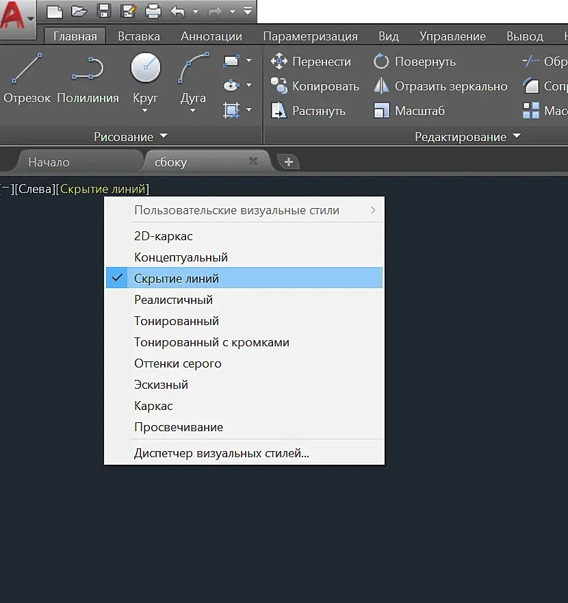

На сайте c 20.01.2010
Сообщений: 516
Для разверток и прочих чертежей на основе модели с 3д макса просто импортируем в автокад двг модель с 3д и жмем это
тоже самое есть во вьюпорте макса
