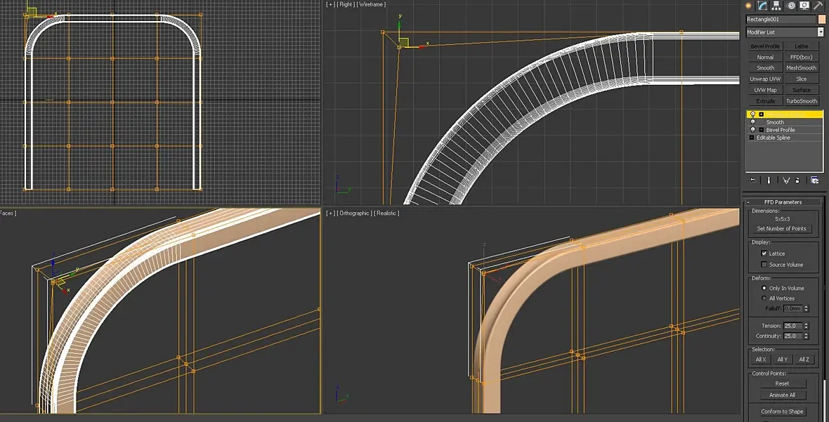

Всем привет. Подскажите как я могу сделать изгиб такой же как на фото. Пробу. через extrude и chamfer но не получается

Я бы такую форму, наверное, строил бы при помощи лофта, используя разные сечения. Если нужно именно этот меш доработать, то добавить едж по центру и на виде сбоку руками его слегка утопить, потом чампфер

В общем решил проблему через костыли и просто место изгиба сделал как отдельную деталь, и с помощью FFD сделал углубление

ну, собственно, тоже, только сплайн, бевел профиль, ффд
Сообщений: 4468
Не только. Еще лофт, полигональное моделирование под сглаживание.

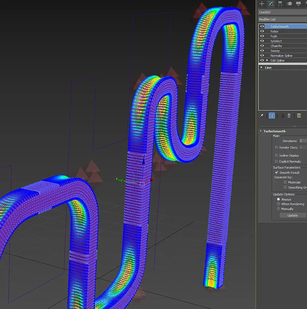

кажется, на форуме уже был этот вопрос, как отвечал не помню, наверное также vol.select + push. Сейчас бы делал так
Сообщений: 7051
ViTcore, метод на любителя, а вот за tySelect спасибо!
Совсем про него забыл. Как раз сейчас мну упаковку, с tySelect процесс гораздо более удобный и управляемый.
