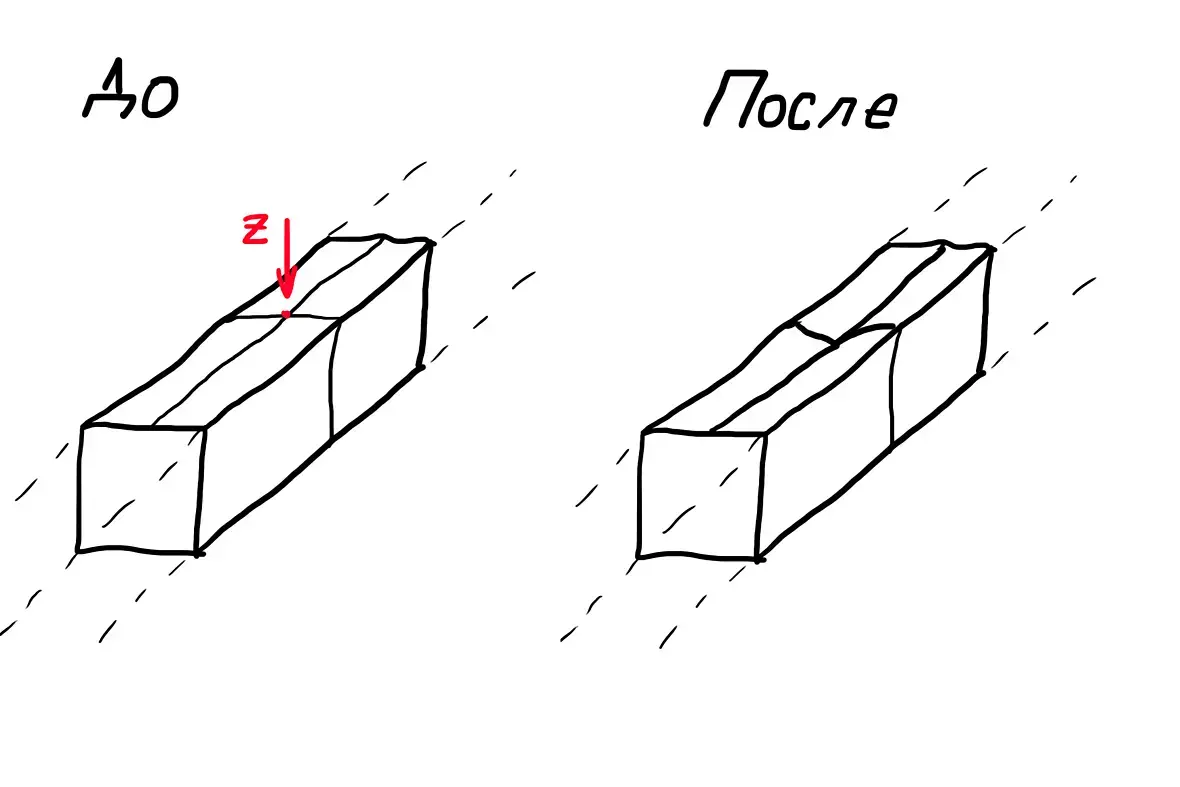

Я думаю проще всего нарисовать сплайном путь (направляющую) ножки (или спинки). Потом с помощью модификатора sweep провести по нему квадратное сечение. Получится труба квадратного сечения. Потом выделить все поперечные рёбра на одной из сторон (с помощью кнопки ring) и соединить их линией из новых рёбер (connect). После этого выделить в нужных местах средние вершины и переместить их вручную по направлению внутрь трубы (показал на рисунке). После этого сгладить (позаботившись предварительно о том, чтобы угловые рёбра не сглаживались) трубу и готово.

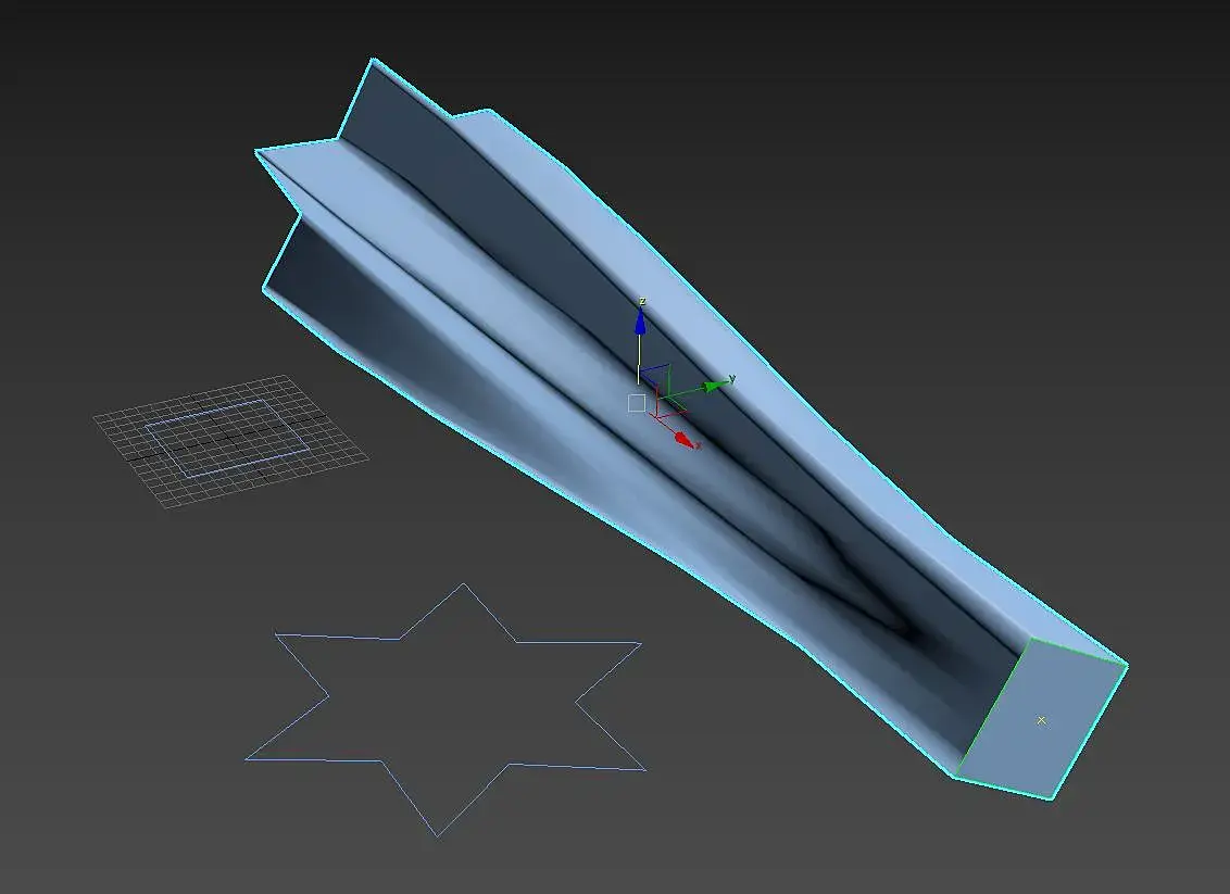

Это конечно совсем коряво но принцип надеюсь понятен))
Greate/Compound Object/Loft

Есть траектория по которой будет/будут двигаться сплайны/формы (в вашем случае П форма из сплайна), есть Path Parameters от 0 до 100. начало и конец в вашем прямоугольник. Я брал т.н.з."траекторию" нажал Loft(Greate/Compound Object/Loft ) Изначально параметр Path стоит 0, Нажал Get Shape, выбрал прямоугольник (будущая труба стула) еще раз нажал Get Shape в параметрах Path поставил 20 выбрал вторую форму прямоугольника/квадрата/круга/вобщемлюбуюформу, нажал на Get Shape в параметрах Path поставил 80, Снова нажал на Get Shape в параметрах Path поставил 100 и выбрал снова обычный прямоугольник. Если нужно излом только на поворотах то экспериментируйте с параметрами Path (от 0 до 100) добавляйте новые точки. Все у Вас получится))
