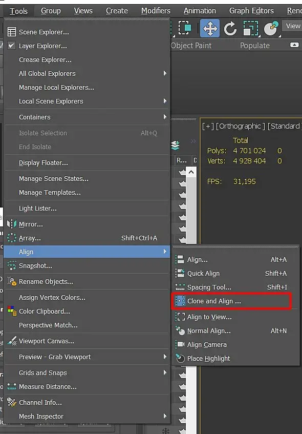

как прям конвертнуть я не знаю прям, но можно воспользоваться инструментом clone&align.
если все ИС одинаковые - ок, выбирайте все, если есть разные - ок, выбирайте по инстансам и ставьте на их место геометрию с помощью вот этого инстр. в режиме инстанса. (сами ис удалить, или выгрузить отдельно в другую сцену, если еще надо будуть)
