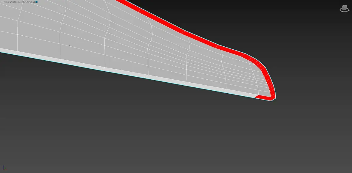

Выдавились полигоны, но получился полуобъект, нет полигонов с другой стороны объекта
как   добавить?

надо не выдавливать а делать Shell, можно нужную часть отдетачить для этого, при необходимости

Если деталь не изогнутая, а прямая, то можно обычным модификатором Symmetry попробовать

Мы не видим всей картины: возможно слева обрезана более существенная часть объекта...щас научу плохому...выделяешь противоположные ребра открытой части и Bridge, самая правая часть(носик) - Cap и Cut'им по точкам.
