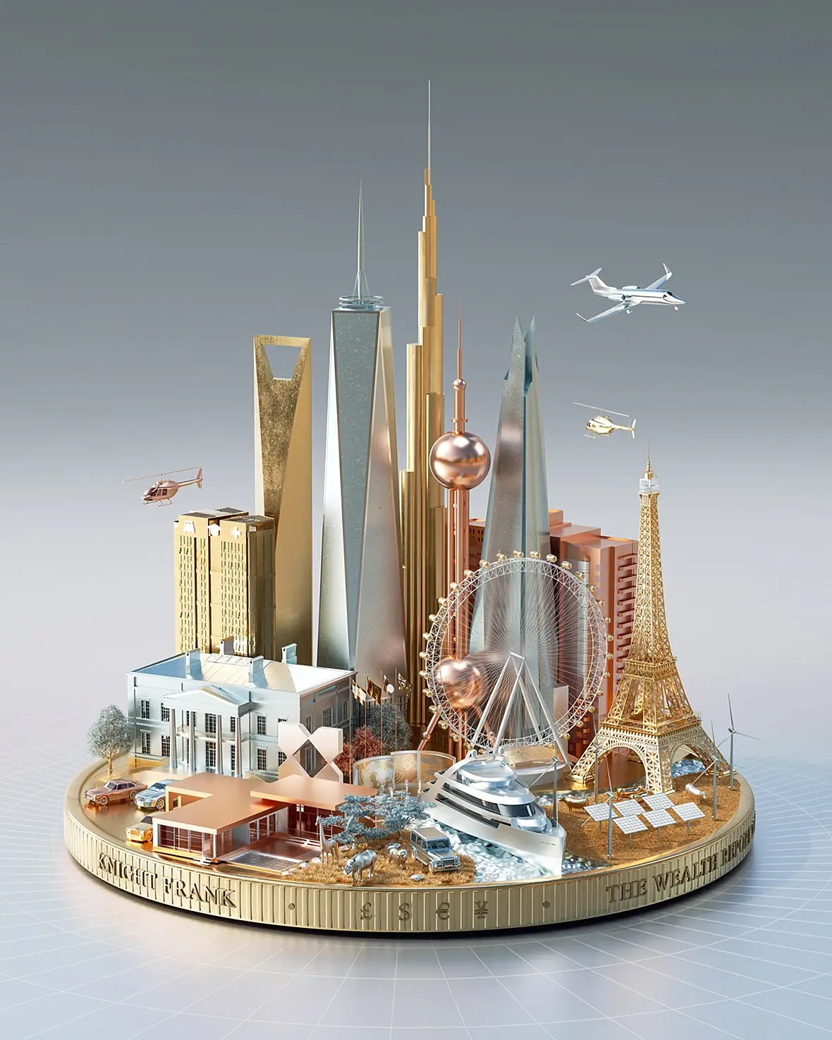

Подскажите,пожалуйста,как здесь сделано освещение?По типу студийной съемки?
[[link:image_uri:298084,]][[/link]http://gallery.wacom.com/gallery/76225253/Knight-Frank-Wealth-Report-2019-Artwork-Motion

Возможно надо взять студийную HDRI

судя по отражениям тут экстерьерная хдр плюс добавлены плейны.

Обратите внимание на отражение в сфере по центру. Там кажется экстерьер  и плейны

мне в свою очередь интересно как тут свет выставлен. Понятно что студийный, читал такой мягкий свет дает зонт, в максе реализовать не вышло.

Не знаю как именно здесь реализовано,но можно использовать Lightmap HDR Light Studio ,как она работает можно посмотреть тут https://www.youtube.com/watch?v=FYjSfyQdUeE  Но можно и руками добиться тако го же результата.
