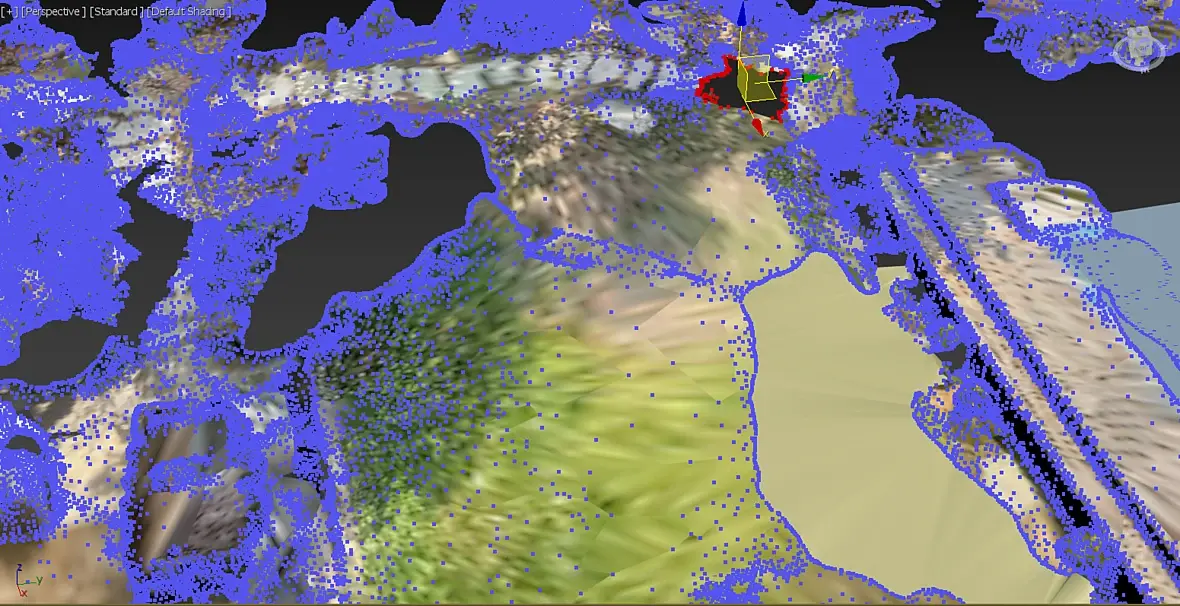

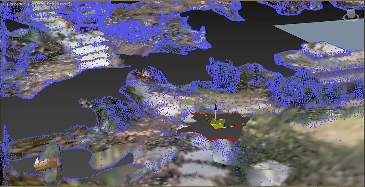

Добрый день, подскажите пожалуйста как можно закрыть дырки в ландшафте? создавала его с помощью ледара в приложении Scaniverse

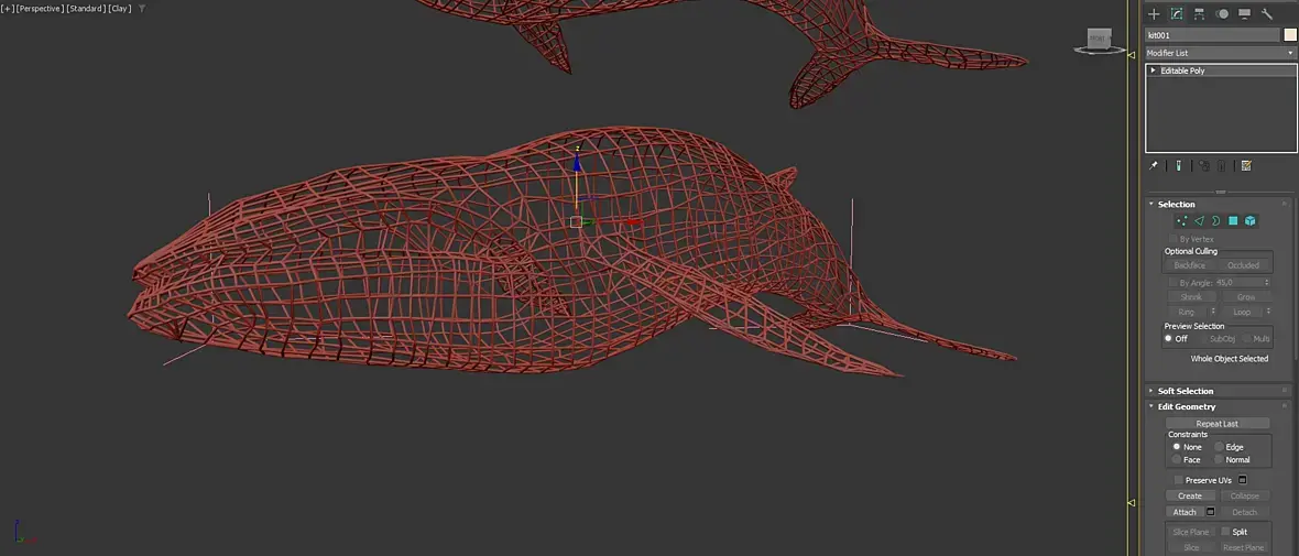

Подскажите - а можно ли как-то из ЕдитПоли каркаса сделать обратно объемную модель? Понравилась модель, но вот как из сетки сделать обратно объемную модель никак не могу сообразить

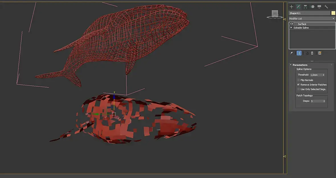

Делается это руками. Грань - цилиндр. выделяется на каждом цилиндре серединное ребро. Ребро детачится в editable spline. Проверяешь чтобы у сплайна было только начало и конец, никаких точек посередине. Затем накладываешь модификатор surface. Потом проверяешь нормали.

Спасибо, да по вашему совету уже можно снять хоть какую-то геометрию автоматизированно (чз Loop сразу петли где-то наснимал-закольцевал) - а то в ручную вылепливал чз 3D-привязки, по типу ретопологии. Но все-таки все-равно муторно "битые пиксели") собирать - как мозаику из полигонов) наверное откажусь тогда от этой модели пойду другую полнотелую искать
Сообщений: 2310
Цитата Trofei:
Спасибо, да по вашему совету уже можно снять хоть какую-то геометрию автоматизированно (чз Loop сразу петли где-то наснимал-закольцевал) - а то в ручную вылепливал чз 3D-привязки, по типу ретопологии. Но все-таки все-равно муторно "битые пиксели") собирать - как мозаику из полигонов) наверное откажусь тогда от этой модели пойду другую полнотелую искать Спасибо большое за помощь!
Вручную надо без Loop, тыкать по модельке рёбра и проверять) И вершины повзрывать, чтобы surface уже наложился правильно. Проверить чтобы вертикальное ребро было одно, сегмент такой - ]. Часика 2-3 потратить не спеша.

Вручную надо) И вершины повзрывать, чтобы surface уже наложился правильно. Часика 2-3 потратить не спеша.
Да все ручками ручками - спасибо! Да так и представляю что часика 2-3 уйдет на вставки витражей этих) но к сожалению нет этого времени - пойду другие модели чз FFD-мять гнуть под похожие изгибы. Спасибо!!!
Перед ретопологией убрать лишние вершины через Remove Isolated Vertices, сварить ближние друг к другу вершины. Ретопологию сделать, до 22 макса это скрипт Quad Remesher делает. Затем через обычный UVW маппинг типа Plane наложить по габаритам. Потом уже щели закрывать как хочется.
1. Под отверстия создаете plane01 (чтобы на проваливалось)
2. Создаете еще один plane02
3. Skinwrap на все это дело
